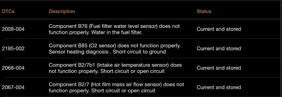

Jeg har disse fejl på min vito og den springer en sikring hver gang jeg starter den.
Håber der er nogen der har en ide. ?
Har vedhæftet et billede med de fejl der er.
/Mikael

Når sikring springer er der jo kortslutning,hvilket der også står i dine fejl .
Du må jo til at måle ledninger som fører ud til de steder som er beskrevet
Fejlsøgning er jo ikke raketvidenskab,tit og ofte er det bare at gå baglæns fra de berørte komponenter.
Men med dine fejl lugter det temmelig meget af noget ledningsnet der driller .
Det kan være nogle ledninger som gnaver i hinanden eller noget isolering som er bortskrabet og dermed giver afgang til stel kontakt ...

Kunne måske også være en dårlig motor til manifolden

Jeg kan umiddelbart finde ud af at den ledning som er rød og grå er kort sluttet da jeg kan måle gennem gang til stel. men så er spørgsmållet jo bare om det er en defekt komponent eller ledningsnet, men er det en gængs fejl de har. ?

Jeg har nu fundet fejlen som var stikket til O2 sensor den før cat. Stikket var faldet ud af den holder som sidder over på vangen og lå derfor op af udstødningen. Klart nok der er en kortslutning.
