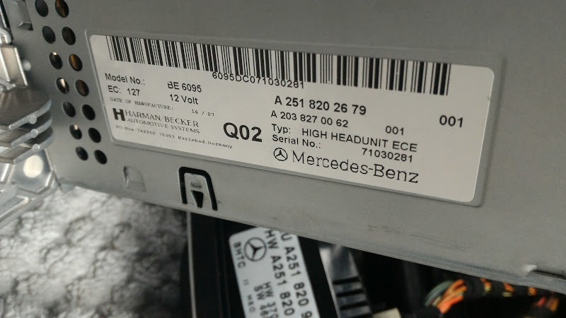

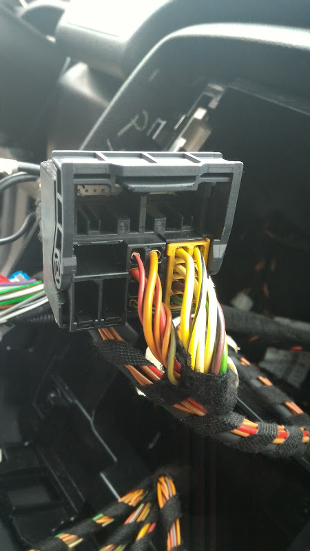

Det er denne Command og jeg har sat stikket i til venstre i det store stik.
Kan det passe at den ikke kan afspille mp3 og dvd?
Hilsen Per
Hilsen Per

Helt korrekt ingen dvd og mp3 understøttelse !
http://forum.pocketnavigation.de/forum1 ... g4-ntg2-5/
Jeg er 99% sikker på at din version som er ntg 2 ikke bare kan laves med et stik til aux,der skal du op i en ntg 2,5 ...

Det kan sikkert godt lade sig gøre, men det er ikke "bare" et stik og noget programmering
