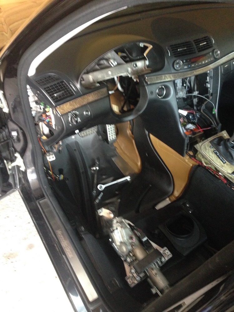

Jeg har brugt weekenden på at montere ratstamme og dynamisk førersæde...
Det var ikke det store i det ud over demontage og samling..

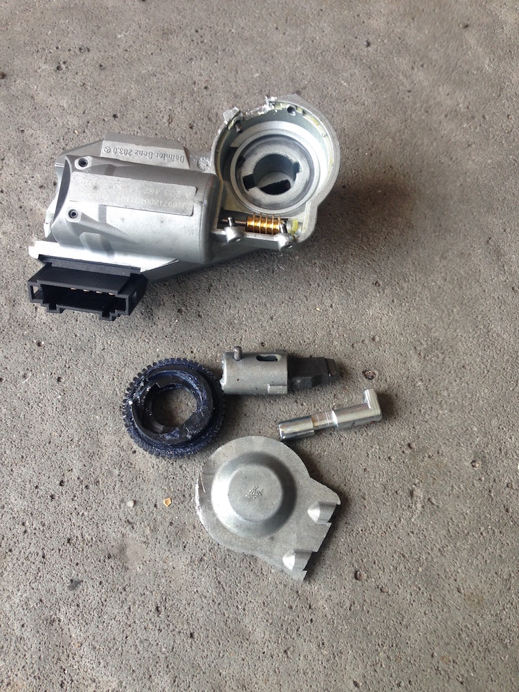

Der ligger mange gode forumindlæg om tingene,dog glemmer de lige at oplyse at man SKAL genbruge sin egen ratlås,da den kun kan kodes 1 gang,så en brugt dur ikke og den kan kun afmonteres når den er oplåst,eller skal låsen ødelægges,det nederste billede er ratlåsen som er brudt op med en stor skrutrækker og hammer,mens den var i bilen.

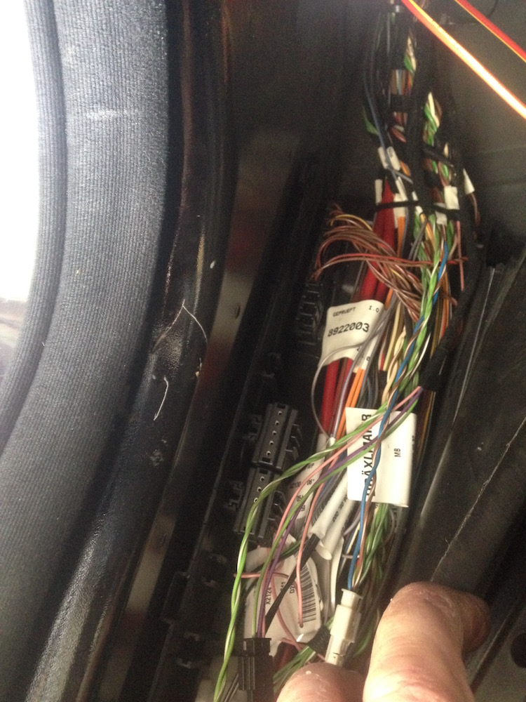

Uanset hvilken sæde konfiguration man har ,skal man bruge den store pumpe med 4 tilslutninger og tilhørende vacumresevoir og ledningsnet til denne da den aktiveres via can

Demontage kabine
Demontage kabine
Tilslutninger can kabelkanel førersiden.
Ratlås brækket op
Ratlås brækket op
