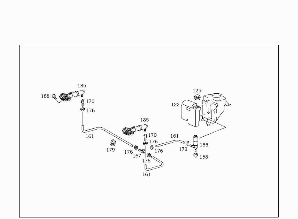

Jeg kan ikke forstå at min sprinkler er utæt. Jeg tror det er der hvor motoren til lygtevask sidder i. Der er en gummipakning der, hvor pumpen sidder i, den har jeg fuget med silicone for at den skulle være tæt. Hver gang jeg sætter punpen i igen, begynder det er løbe.
Hvad kan det være.?
1 defekt sprinklervæskebeholder..
2 en flækket pumpe.
3 defekt pakning for pumpen..
alternativ en brugt komplet beholder med pumper eller istedet for silikone,så de rigtige pakninger for pumperne..
Køb de rigtige ting istedet for den pakkeløsning du har gang i
Pakning er 158 på tegning
Partnummer mig bekendt A2109970081
