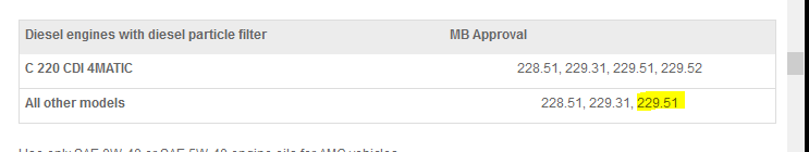

Jeg har fornylig erhvervet mig vognen som står i min signatur, og påtænker at købe noget olie (til efterfyldning mellem service) fra tyskland over nettet, da det jo plejer at være langt billigere end i dk, selv efter porto er betalt.
Men hvilken type kører min vogn med? Jeg har forsøgt at kigge på tabeller på nettet, men synes det var temmelig forvirrende og viste flere forskellige slags, og jeg ved ikke om klimaet i dk inviterer til en type frem for en anden eller lignende.

Det kan jeg ikke få til at hænge sammen...den foregående kommentar siger at det skal være specifikation 229.52, men slår man den op
https://bevo.mercedes-benz.com/bevolist ... 52_en.html
Står der 5W-30, og den du linker til er 5W-40. Eller det er måske fordi det er 229.51?
Jeg er stadig forvirret... :?

229.51 eller 52 er til MB CDI med partikelfilter.
Om det så er 5-30 eller 5-40 er underordnet.

Jeg fandt en tysk (officiel mercedes) side om min model hvor der stod at 229.52 var til 4matic og 229.51 var til alle andre diesel, så det er nok sidstnævnte jeg går efter.

Det er forkert.
229.52 er den helt korrekte der gør at bilen "overholder" km/l så den må indeholde nogen additiver eller andet. Det var det de sagde ved Mercedes i Flensburg.

borgen skrev: Det er forkert.
Med al ære og respekt stoler jeg altså mere på instruktionsbogen på nettet end hvad de har sagt i mercedes Flensborg :)
