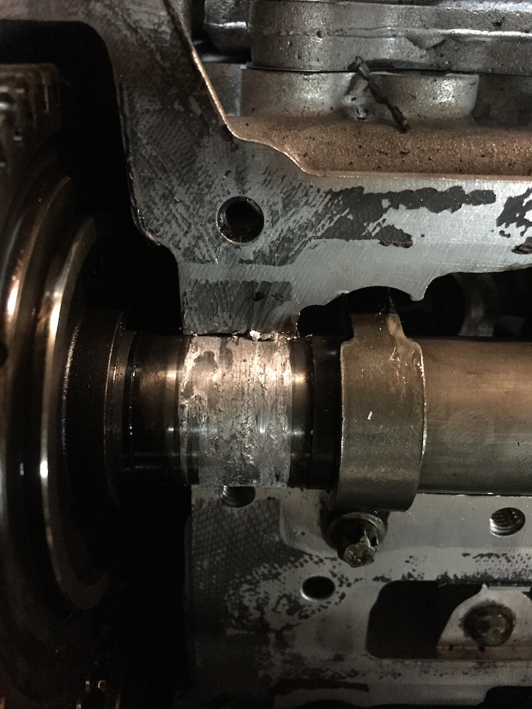

Knast akslen ser ikke skadet ud men har knækket de 2 ventilløftere på cylinder 4.
Eneste skade på knasten er det alu som har sat sig fast som ses på billedet. Håber det kan renses af.

Jeg tror at stemplet har været oppe og ramme ventilerne, der så har knækket lyfterne :( det er nok muligt at du kan rense knasten af for fastsmeltet aluminium, men du kommer til at hive toppen af og tjekke ventiler og få lavet et nyt lejesæde der hvor knasten skal køre.

Kan man få lavet et leje sæde det det beskadigede ??
Min teori er at det er pga af. Manglende olie tryk og at jeg kan have glemt at give det leje sæde noget fedt, syntes ellers de alle havde fået. Men kan jo have glemt en..
Kan knasterne eller tandhjulet have flyttet sig da skaden er sket. Sådan at knasten nu måske er beskadiget??
Hvor ville kæden evt have hoppet?

Har skilt lidt mere ad idag. Topstykket er demonteret
Og konstateret at der er ingen skade på hverken stempel eller ventiler. Men andet topstykke er bestilt for det skal skiftes.
Knastakslerne er færdige da knastakslen på både udstødnings og indsugnings side er blevet drejet / forskubbet derfor er den nu ude af indstilling.
Problemet er nok som Jensen tidligere gennemskuede manglende olie smøring og den er blevet varm da aluminiumet er blevet varmt og den så har klemt. Så nu skal jeg finde ud af hvorfor der ikke var olie tryk.
