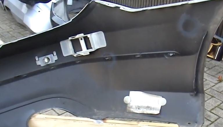

Hvordan får man pyntelisten af bagkofanger på S204 , jeg skal nemlig have repareret lak
Er den limet på og skal man købe ny efter afmontering ?

De sidder trykket ind. hvor kofangeren fungere som clips,
Man kan god med forsigtighed for dem udløst og får listen af. Det skal gøres fra bagsiden. Udfra knækker de.
Eventuelt lidt varme på, kan gøre det nemmere.

Billedet er et jeg har fundet på nettet , min kofanger sidder på bilen
skal man bare trykke ud på de små tapper ? kan man ødelægge noget ?

Der sidder en lille tap på cromlisten, som holder den fast, Men hvis du varmer plasten på kofangerne med varmeblæser eller god hårtørre, Er det noget nemmere at presse den ud.
Det er lidt det samme når du skal "trække" kofangeren ud plast-styren skinnen ved afmontering, Er plasten helt kold, kan den godt yde lidt modstand.
plaststyre skinnen er den som holder kofangern på plads ved bagskærmet og hen under baglygten
