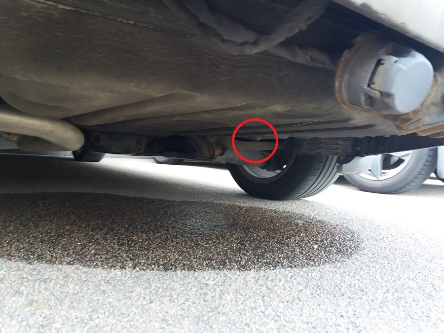

Jeg har et dryp fra et hul under brændstoftanken - det har jeg aldrig set før. Det lugter ikke af diesel, men mere af vand.
Hvad kan det være? Er det bare et regnvandsdræn?
Bilen er en E220 fra 2005
Vh Jens
Dryp fra under brændstoftank
Re: Dryp fra under brændstoftank
Det er din reservehjulsbrønd der står vand i, tanken ligger længere fremme.
