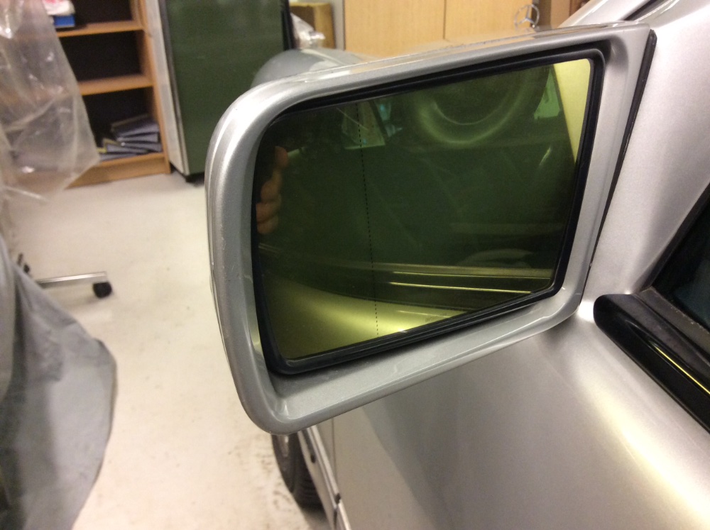

Spejlet er begyndt at være noget grumset gullig grønlig. Er det muligt bare at udskifte selve spejlet og beholde selve “kassen” omkring spejlet. Spejlet blænder ned automatisk, mener jeg.

Ja...
Dit spejl er med automatisk nedblænding og det er det flydende krystal imellem glaslagende i spejlet, der ikke længere er der hvor det skal være.
Men regn med, at du kommer nok til at slippe mindst 2000 kr. pr. glas !
Den slags spejle er skide dyre.
Til BMW E39 koster et el-opvarmet, tonet spejl med automatisk nedblænding 4 395,00 SEK inkl. moms hvilket svare til ca. 3100 DKR
Og så skal det også monteres...
Jeg ville i dit sted overveje om ikke jeg kan klare mig uden automatisk nedblænding !
MVH. Lars H

Hej Lars.
Tak for svar, ja det er jo lidt pebret, så det vil jeg absolut overveje.
