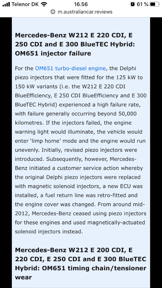

Jeg har mig min første Mercedes, og den er på værksted li nu og få udskiftet kæde, men dyse 4 sidder urokkelig fast, så den bliver sendt til kam diesel og de får den så ud.
Ham der laver min bil for så af vide af kam diesel, at der faktisk er en aktion på den type motor og dyse som sidder i min bil, noget med at dyserne skal udskiftes og der skal laves noget retur løb til dem, samt ny motorstyring. Er der nogen af jer der er bekendt med om den aktion stadig er aktiv? For Mercedes siger til mig at den aktion ikke findes selvom det ikke to mig mere end 5 minutter at finde frem til den på nettet.
Motor kode på min bil er OM651.924
