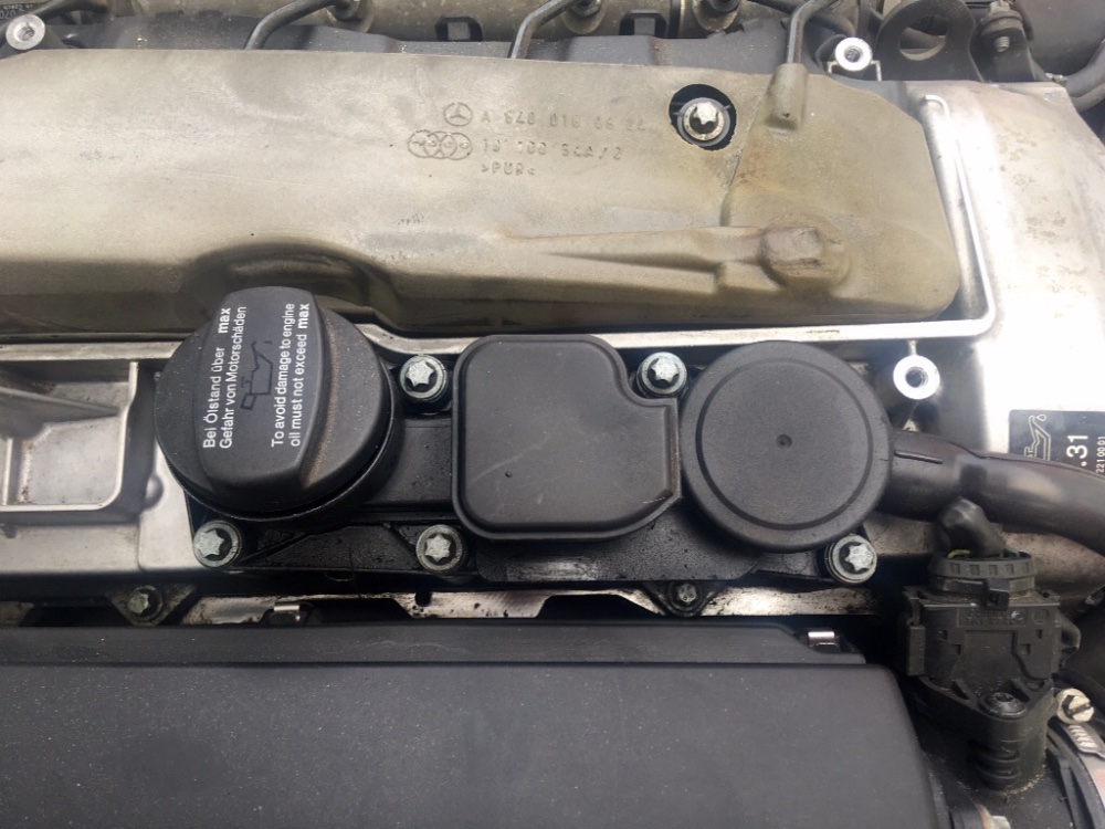

Jeg har en gammel W211 E320CDI række 6-er (OM648) som har kørt 527.000km , hvor den er begyndt at svede ved oliepåfyldnings proppen.
Jeg syntes ikke at der rigtigt er noget at se på påfyldnings proppen.
Har motoren issues med krumtapshus ventilation eller andre ting, som kan være skyld i lækagen, eller er det bare på med en ny prop?
På forhånd tak for svarene.
W211 olie lækage ved påfyldnings proppen.

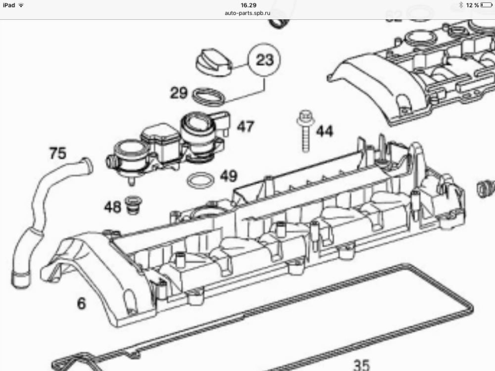

Hej Kjensen.
Min, 211'er (648 motor) fra 2005 gjorde det samme.
Jeg skruede det sorte arrangement af, det som påfyldningsstudsen sidder på. Den sidder med seks bolte. Derunder sidder der en gummistuds og en o-ring, henholdsvis nr. 48 og 49 på billedet herunder.
De to gummi ting er med garanti blevet stive/møre med alderen. Det er en meget nem lille GDS opgave og koster næsten ingen penge.
Nr. 48 har part nr. : 646 016 1021 og koster 30-35,- kr.
Nr. 49 har jeg desværre ikke noget på, men Mercedes har dem begge.
Mvh. Claus

Re: W211 olie lækage ved påfyldnings proppen.
Tak for dit svar.
Mit ventildæksel er en anden type.
Hvor dækslet/proppen skrues direkte ned i selve ventildækslet.
Men jeg har bestilt et nyt dæksel m/pakning, og ser om det løser problemet, ellers skal der jo nok kigges på selve udluftningen, om der er lidt problemer der.
