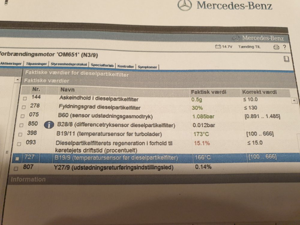

jeg har en fejl P245900 : Dieselpartikelfilterets regenereringsfrekvens er ikke i orden.
når testeren er på kan jeg se at temperaturene før turboladeren (B19/11) og før dpf (B19/9) stiger til over 600 gr., går ud fra det er når den regenererer, det er kun i kort tid så falder de igen, det gentages med kort tid imellem, fyldningsgraden på DPF kan ikke komme under 30 %.
bilen går også i nød-program så den er begrænset til 2500 omdr. jeg har skiftet diff. sensoren B28/8 uden det hjalp
er der nogen gode ideer ?

Så skal den have en "Hessel kur", ved halv fuld tank fylder du denne HELE flaske på https://www.billigbilpleje.dk/pi/Bell-A ... 46308.aspx og kører tanken ned til den lyser rødt.
Kør så vidt det er muligt med min. 3000 omdr./min.
DET VIRKER.

Så hvis den ikke opfører sig ordentlig, så én flaske til.
Da jeg kørte MB :? gik jeg fra et askeindhold på 33% til 6% - kun med Bell, så det er noget der virker, det med at hæve temp. ret vildt i filteret.
Held og lykke.
