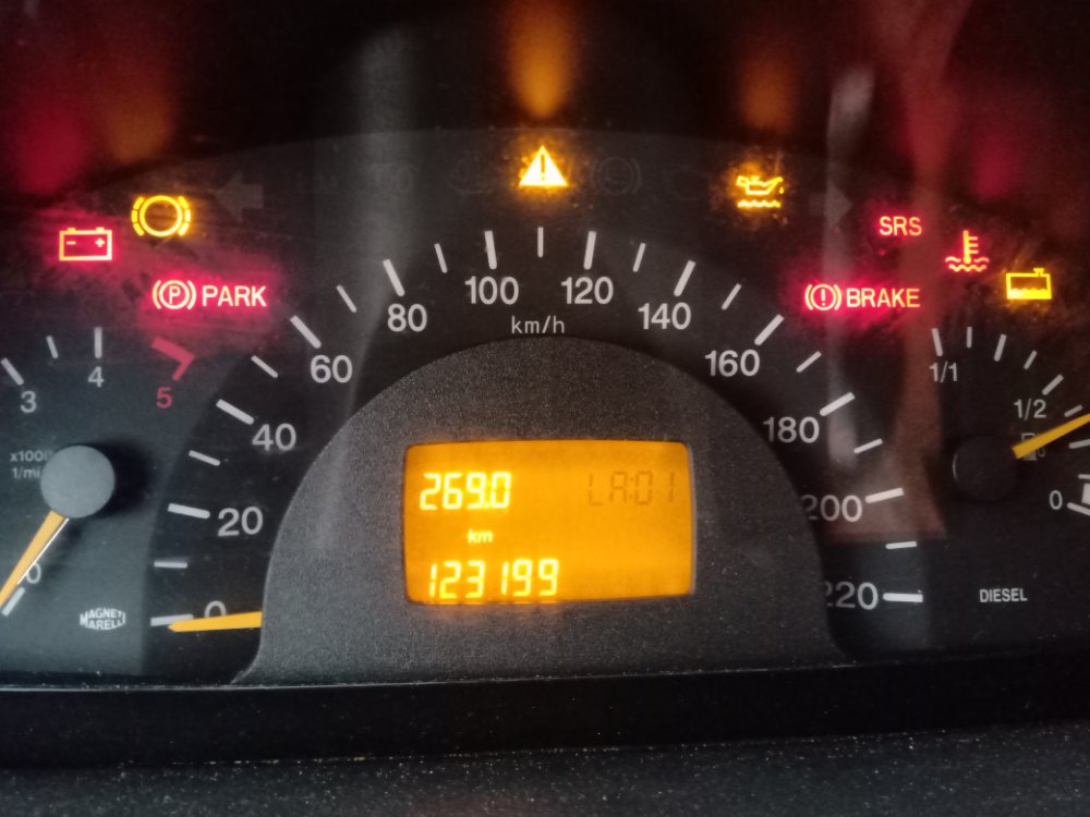

Hej jeg har en Vito som har diverse fejlkoder i displayet, jeg er ikke sikker på jeg har skrevet dem alle
LA:01
LA:02
LA:16
LA:17
Jeg kan læse mig til at det kan skyldes dårligt batteri, og ja det havde jeg, men nu er det skiftet ud til en nyt 100Ah og samme fejlkoder er der stadigvæk.
Jeg mangler lidt lys i nogle lamper, når tændingen er slået til, synes jeg mangler motorlampen samt gløderør, er det muligt med startester at tvinge det til at lyse, da jeg egentlig ikke lige gider taget instrumentbordet ud og måle LED efter om de virker?

Jeg fandt lidt info om LA:13, er der mon nogen der kan flashe mit instrument bord?

Jeg vil tjekke om jeg kan få lys i EML, da LA:17 har noget med det at gøre. ham her fandt ud at LED ( LED=lysdioder, er en slags pære der har mange års levetid, modsat en glødetråd) var loddet ud fra instrumentbordet...
