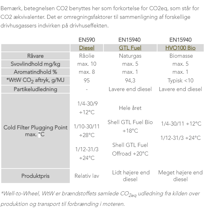

HVIS GTL er produceret i overensstemmelse med EN590
Normen, kan det bruges. B7 skulle betyde at der er 7 % biodiversitet tilsat.

Har i dag talt med DCC energi (Shell) Gtl diesel er produceret efter EN590 normen. MB siger flg: hvis brændstoffet er produceret efter gældende norm, kan det bruges. Gtl kan ikke købes på alm tankstationer fordi man ikke kan producere nok. Gamle motorer kan ifølge rygter få utætte toppakninger, dette siger DCC er en skrøne. På havne tankstationer må man ikke bruge det til biler, da der ikke er biodiesel i. Ingen producenters forsikringer vil tage ansvaret for at der ikke kan opstå problemer. Det er heller ikke undersøgt mht Euronorm 6.
