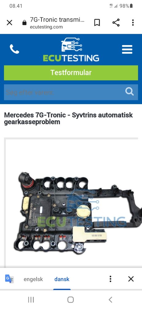

I 2. gear kan den finde på engang imellem - især ved ekstra træk/acceleration - at lave et enkelt "hak". Som om den vil skifte til 3. gear men fortryder.
Har kørt knap 300.000 km.
Fik den skyllet mm. ved godt 200.000 km og skifter olie for hver 50.000 km.
Hvad kan det være?
2. gear
Re: 2. gear
Prøv at kigge her.

Det kan sagtens være kontaktpladen i gearkassen som Jolars henviser til, i kontaktpladen sidder alle magnetventilerne (solenoider) som styrer de forskellige gearskift, dog plejer det at være lock-up ventilen der sidder i samme plade, som fejler.ha skrev: ↑27. okt 2021, 21:31 Hej

Med lift eller grav, og lidt godt værktøj er det vel omkring 3 timer med indbyggede kaffepauser, hvis man skal rode under bilen med donkraft og bukke - så lad være. - men skift både plade og lock-up når låget er af
Proff værksted bruger ca. det halve

Hej Helge - prøvede du at skifte "lock-up" ventilen - og hvis ja, hjalp det?

Næ jeg har lært at leve med det. Det er ikke så tit, den gør det og det bliver ikke værre.
