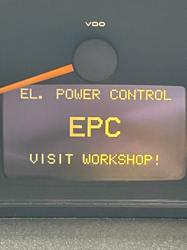

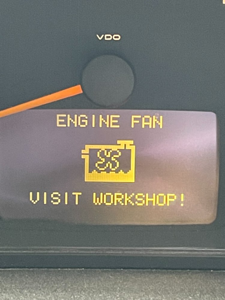

Hej,
Har fået en EPC fejl i mit display. Bilen går i nødprogram of kølermøllen begynder at køre.

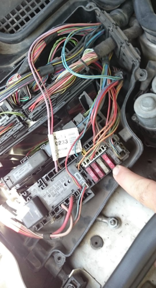

Har skiftet sikringer flere gange, men bliver ved med at springe.
Er der nogle, som har et bud på hvad der kan være galt..?
Mvh. Thomas

Er der oliefyr i bilen altså hjælpevarmer
tthorupdk
Indlæg: 26
Tilmeldt: 11. okt 2015, 17:24
Re: EPC fejl W210 220 CDI 1999
Indlæg af tthorupdk »
Ja, der er hjælpefyr, men den har virket on/off de sidste vintre. Tror du den kan kortslutte og skabe problemet..?
Mener der sidder en vandtemperaturføler til fyret i den øverste kølerstuds, den sidder med en 19 nøgle prøv at skrue den af og ryste med den og hør om den rasler
