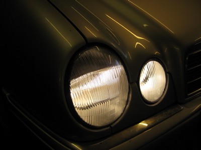

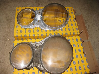

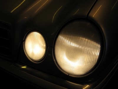

I dag var det tid til julegaverne til bilerne.
Fruens E220´er skulle lige have nye lygteglas.... ikke fordi den trængte :D
Der er godt nok tydelig forskel
Gammelt glas
Nyt glas
Og det faktisk kun en time da først jeg kom igang, så nu er bilen køn og fruen glad

Må man spørge hvad pris på glas var da vi er mange med det problem . Glædelig jul.
Peter Holm
Indlæg: 35
Tilmeldt: 16. mar 2009, 13:44
Re: W210 nye lygteglas
Indlæg af Peter Holm »
Ja da. købte dem ved Gøreløse
http://autoimport.dk/mercedes_webcatalo ... 08200466O/
856 pr. stk. og det er Hella. Har ikke kunnet finde dem billigere andet sted på nettet.
