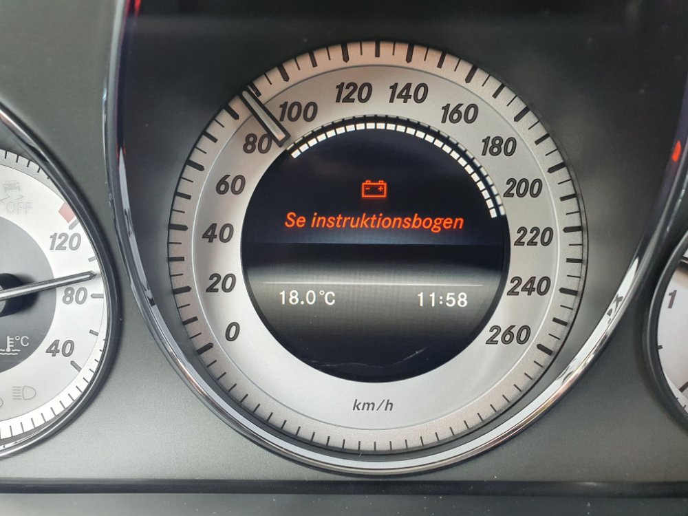

Ferdi. Hvordan ser det ikon ud du har i info display?

Batteri lampen lyser. Nu lyser den også i esp, abs.
Sam modulet i moter rummet er skiftet og opdateret.
Jeg hat en stærk mistanke om den nye generator som sidder i lader ikke korrekt kan det skyldes måske generatoren ikke er orginal til denne bil?

Du skal nok først finde ud af om den har korrekt ladespænding, det kan du se i kombiinstrumentet.

Hej Ferdi
Prøver lige igen, hvordan ser den lampe ud som lyser?
Som denne??

Kan jeg og se det i en x204 fra 2014? Hvis Ja, hvordan gør jeg så det?

https://www.youtube.com/watch?v=ILYPoFFTuZ0 eller https://www.youtube.com/watch?v=g7HhJZ7fti4 afhængig af model
