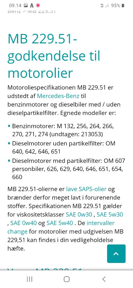

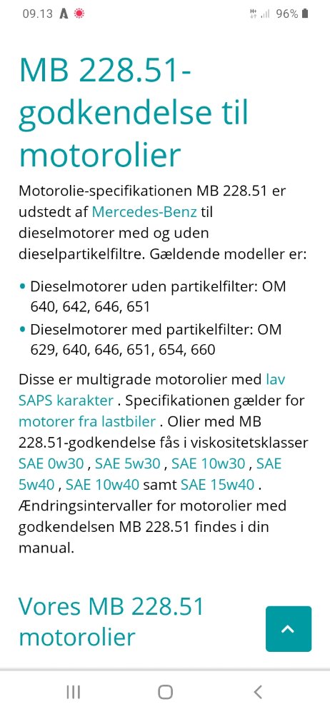

Det var fordi jeg hade kommet til at købe den 229.51 original olie i 5w30 og opdage først efter jeg hade tappet olien af bilen at det skulle have været 229.31 olie
Har nu fyldt olie ( 229.51) på. Syntes bare det var lidt en jungle at finde rundt i på nettet

Som hovedregel kan du bruge de olier der opfylder den enkelte bils krav og de kan som udgangspunkt også blandes. På min kan/må jeg iflg instruktionsbogen komme max 1 l af en dårligere olie på i nødstilfælde. Tænker det primært er pga partikelfilteret når det regenerer. Om du bruger 0/30 - 0/40 - 5/30 - 5/40 olie er i DK ligemeget. Tallene beskriver viskositet/flydeevne ved forskellige temperaturer. Jo lavere tallet er= lavere temperatur og jo højere tal= højere temperatur. Moderne olier er meget hurtigt ude i alle kroge af motoren.
