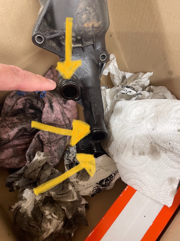

Hejsa
Jeg døjer med vores E200 CDI fra 2014 spilder olie, og det ser ud til det kommer ved oliefilter konsol huset.
Har haft afmonteret det og skiftet de 3 o ringe som sidder bag. Men den spilder stadigvæk olie og bliver helt våd omkring oliefilter konsol.
Er der nogen som har en ide til hvad jeg overser :)

Tak for link men syntes ik lige jeg kan finde noget der minder om mit problem

Normalt skifter man det her da der er mange pakninger og et kendt problem

Det havde jeg også læst om,men det ser ikke ud til der kommer noget olie fra selve køleren så jeg tog den nemme løsning med o ringe på selve konsol.

Nå bilen røg forbi JTC I greve og fik skiftet oliekøler og det ser ud til at have hjulpet

ja tak for info, da min Vito også spilder olie gav det jo et godt hint, jeg har så forstået at det er selve pakningen som bliver utæt
jeg købte min oliekøler pakningen her:
https://www.autodoc.dk/febi-bilstein/12828614
og her er en guide til hvordan du skifter pakningen
først skal servo reservoir fjernes:
https://www.pelicanparts.com/techarticl ... cement.htm
Derefter er det olie køleren der skal fjernes:
