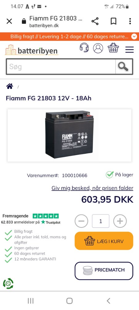

Af skade har jeg lært, at batterier til MB skal være et kvalitets batteri.
Mig bekendt, så hedder den lille batteri Fiamme og det er et AMG batteri.
Batteriet koster måske et par hundrede mere end andre batterier, - men så har du ikke længere bøvl.

Hvor har du købt det mærke batteri?
Jeg har dette Varta som skulle være godt.
https://www.varta-automotive.com/en-gb/ ... 13-106-020

Google Fiamm batteri, masser af steder i DK.

Det der fiamm er sikkert godt, men de fysiske mål er også anderledes.
Tror jeg køber Varta igen, men tak.
