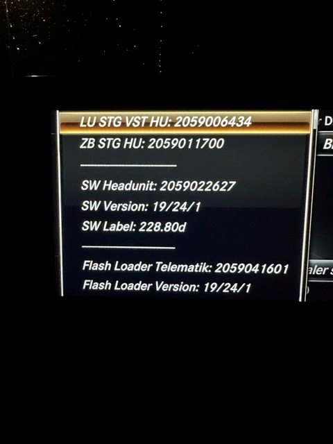

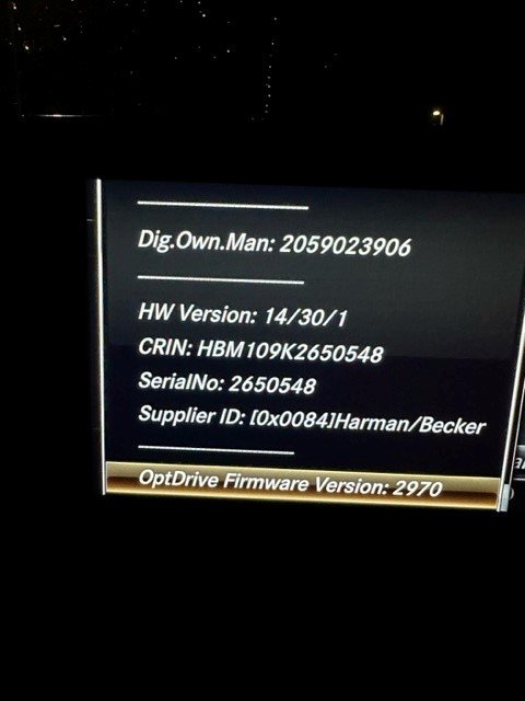

Jeg har købt en C220d 2015 - NTG5.2 - Dejlig bil :-)
Men som den nørd jeg er, er der et par ting der ikke er helt i orden :shock:
Om det er fordi den er importeret eller om der er rod i kodningen, ved jeg ikke.
Måske kan nogen hjælpe med svar.
Kan/skal Comand opdateres (Ikke kort, men selve Comand)
Den kan ikke bruge nødopkald, service eller info kald eller forbindelse til internet - Der er vist eSim i, men det er jo tysk i en importeret bil - Kan dette løses ?
Forbindelse til iPhone virker perfekt, men når Comand prøver internetdeling via iphone, så kan jeg se at den prøver at åbne forbindelsen, men det lykkedes ikke.
Mercedes Me - opdaterer ikke fra telefonen til bilen, og kan ikke aktivere tjenester (De er betalt) Kan det være den manglende forbindelse??
På et af billederne kan man se at netværk ikke ser korrekt ud (IP, DNS og VPN)
Billede
Håber at der er én ekspert der kan hjælpe :-)

Tak for svar Jake
Jeg skal til JTC i annden anledning, og vil lige vende Comand opgradering der :-)
Mht. Internet i bilen, så skal bilen jo have adgang til internet for at virke med bla. Mercedes Me, og det ER indbygget i bilen.Det er ikke en hurtig eller "god" forbindelse, men altså nødvenndig for at kunne bruge fjen tjenester.
Som man kan se på billederne i min tidligere post, så er der noget galt med VPN kommunikationen, og Mercedes Me Support er vendt tilbage med, at den skal have "nulstillet bilens KOM- Modul til fabriksindstillingerne" Det kender Mercedes bare ikke noget til (Har spurgt dem i Søborg)
Er der andre der har hørt om at "nulstille bilens KOM- Modul til fabriksindstillingerne"
vh
jakob
