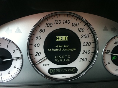

Er der nogle herinde der ved hvad der kan være i vejen med min bil, siden at hold ikke virker i min bil ?
Jeg har vedhæftet billedet af hvad den skriver

Kan se løsningen står i displayetErik_Nielsen skrev:Hej
Hilsen Erik
Re: Hold virker ikke W211 E220 cdi
Tør næsten sætte hovedet på blokken at det er din EWM (gearvælgermodul) som er dårlig.
