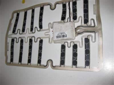

Under sædebetrækket sidder der en som er vist på billedet den kobler airbaggen fra i højre side af bilen hvis man sætter et originalt børnesæde ind på passagersædet og de har det med at gå i stykker når de får en vis alder eller hvis sædet har været brugt meget, på nyere biler bruger man dem ikke mere
shadowcast
Indlæg: 71
Tilmeldt: 16. jan 2011, 11:00
Re: Airbag fejl.. B1315.. hjælp W210 e320
Indlæg af shadowcast »
Nå, men jeg vil kun vide om man kan snyde den...
Iøvrigt kobler den jo ikk fra ... Læs og forstå
