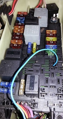

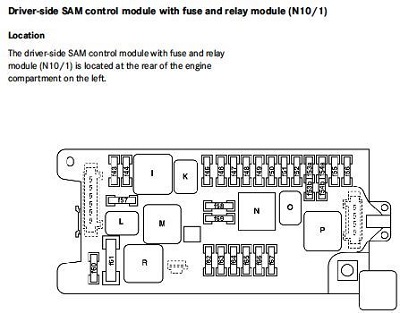

Jeg har lige skiftet min kompressor til min luftundervogn og sammen med den kom der et relæ , men hvor skal det sidde .
Det eneste jeg er kommet frem til er at det skal sidde i "SAM N10/1" sikrings boksen i motorrummet men kan ikke se hvilket det er .

Relæet sidder i bagenden af kassen i en holder udenfor modulet og hvis bilen har det med at synke i røven i løbet af natten skal den have en ny luftbælg i den side hvor den er lavest

Selv syntes jeg den står fint , kan ikke se den synker men det er også svært at se .
Jeg har skiftet det relæ som sidder i " i " men det må jeg så flytte ned i den som ingen bokstav har aller bagerst i boksen ( Efter P ) .

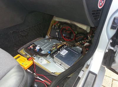

Under bundsparket i højre side af bilen sidder der en stor sikring til kompressoren som kan være gået.Du trækker tilbage i gulvtæppet foroven og derunder kommer du til en metalplade som sidder med tre plastskruer så trækker du den tilbage for at komme til sikringen

Du kan evt luse relæets kl 30 og 87 og hvis kompressoren ikke starter, Er det som Jensen siger højst sandsynligt sikringen som er brændt af den gamle kompressor. Det er en 40 AMP maxi nr 74 den med blåt stik

Mange tak for hjælpen .
I havde ret begge 2 :D
Det var sikringen 40 AMP maxi nr 74 den med blåt stik som du skrev i passager siden der hvor man sidder med fødderne .
Nemt var det ikke for sikringerne sidder så man ikke kan se dem , men det lykkedes at få den sikring ud som du beskrev og den var sprunget , så en tur til Thansen og hjem med en ny sikring og bilen virker nu igen som den skal :D :D :D :D :D

Og til den næste som kommer ud for det samme .
Her sidder den 40 A sikring som føder kompressoren med strøm. .
