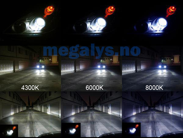

Xenon er forlygterne. Bi-xenon er langtlys.
Som JTC skriver skal du have skiftet pære. Noget tyder på at der ved sidste skift er brugt en men en anden "styrke" (kelvin)
Her er en lille illustration af de forskellige kelvins lys:
Jeg vil mene du godt kan købe "uoriginalt" fra en kendt producent. Du skal blot være opmærksom på at købe den rigtige type, altså en D2R model xenon pære, f.eks. fra carlab.dk eller everlight.dk
