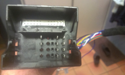

Jeg har købt en Dynavin der skulle passe til min W211 / E220 CDI fra 2004.
Er det lyslederkabler der sidder i originalt, og kan dette komme til at arbejde sammen?
Sådan ser stikket ud i den originale radio
Det her stik sidder i bilen
Det her er det stik der er på Dynavin

Hvis du har købt den Dynavin til W211 med Most system. Så burde du gerne havde fået et kabelsæt med, så du kan trække højtaler kabler fra navi og til bilens originale forstærker bag i.
Desværre er det langt fra plug and play på biler med Most eller D2B hvor forstærkeren sider bag i.

Jeg får kabelsæt i morgen.... Ulempen er så åbenbart at det skal trækkes nyt ledningsnet rundt i bilen til højtalerne. Det bliver spændende

Har nu fået en kasse "katte-tarme". Det ser ud til at blive ret udfordrende. Synes ikke lige det ser ud til at alle stik kommer til at passe sammen :roll:
