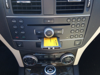

Hvad er dette?

Jeg har sådan et usb kort i min C220 - W204 fra 2010, er det til mp3 afspilning?

Yes - det er et SD PCMCIA Adapter, hvor du på et SD-kort kan gemme MP3- eller WMA filer og afspille disse på Comand-anlægget.

W204320CDI skrev:Yes - det er et SD PCMCIA Adapter, hvor du på et SD-kort kan gemme MP3- eller WMA filer og afspille disse på Comand-anlægget.
Det er nu med USB stik, i stedet for SD kort sprække - men jeg tror faktisk det fungerer på samme måde - du kan sætte en USB stick i med musikken, som du så kan tage med dig, når du forlader bilen igen.
Jeg har selv en adapter med SD kort, hvor jeg har et 16 GB kort siddende med musik, men USB sticks er nok smartere - men de sidder så og stikker ud, hvor SD kortet sidder helt inde i adapteren.

har en magen til, men det virker ikke, der findes 3 forsk. typer pcmcia kort det er kun 16 bit der virker, de findes på ebay.de med mem card til få penge
