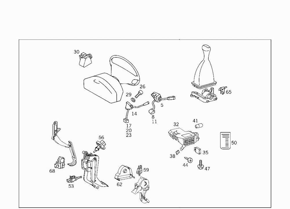

Har samme fejl dog med en lidt kompliceret krølle.... mister også bremsevæske??
Når bilen har stået typisk natten over og jeg starter den, så blinker det hele rødt og bipper, først med start egine, og til slut den "store alarm" defective stop vehicle!
Efter mellem 3-10 genstarter forsvinder alarmen og jeg kan køre, hvad er der galt og hvor sætter jeg ind? Hvor sidder stoplyskontakten? Jeg må vel kunne koble den fra som test af fejlkilde?
Tak for et godt forum og jeres ekspertice.
Re: bas-esp fejl
Stoplys kontakt er nummer 53
