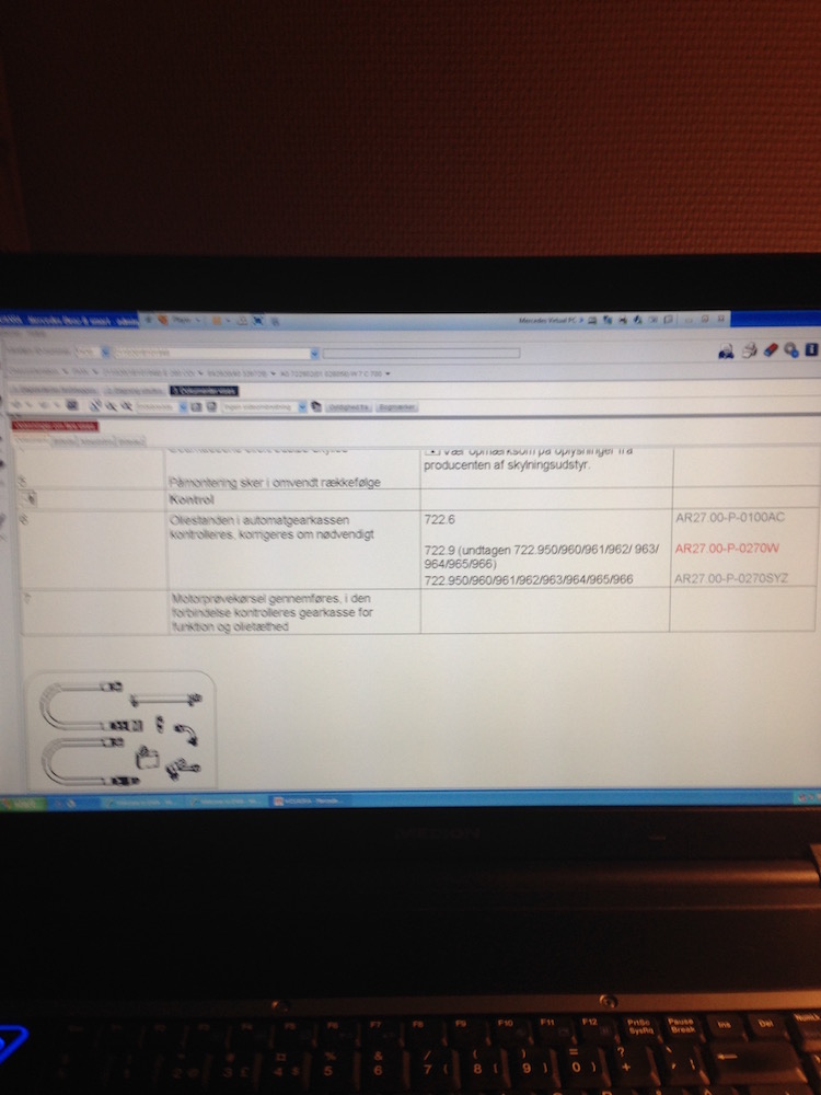

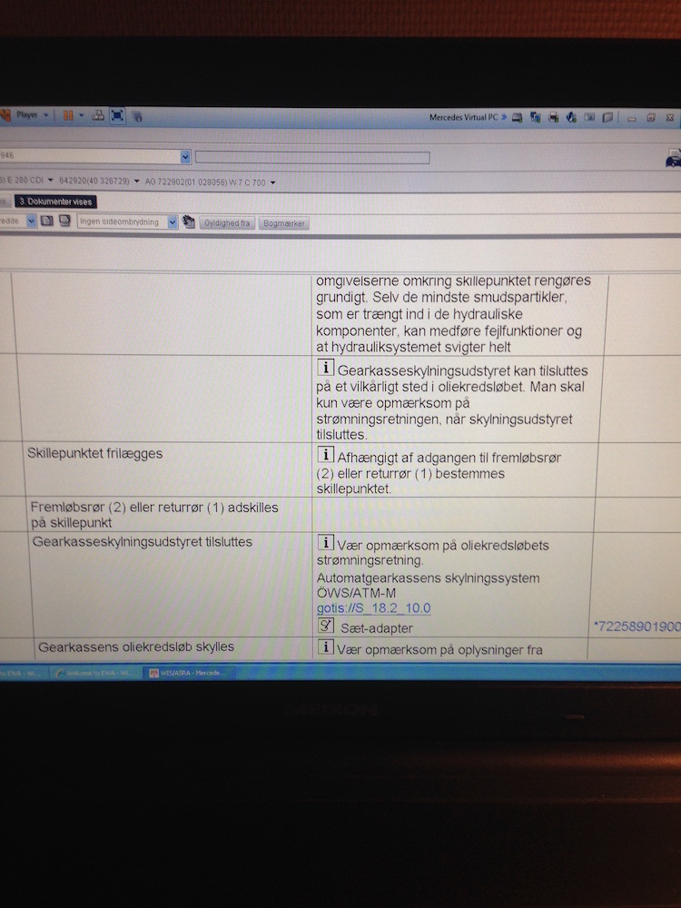

Re: Skift af gearkasse olie på w211 e320 2006
Wis dokument.
Wis er pc baseret ,så sprog kan man selv vælge
Som det står er converteren også omfattet i processen
