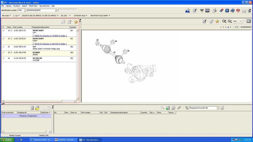

Har kikket lidt på EPC, men kan kun finde med subscription+
Har set at mange referer til det her på siden.
Alldatadiy det kender jeg ikke, men kan det koster 26 usd pr år

Med medlemskab af MB Klub DK har man adgang til EPC (Reservedels-katalog) og WIS (Værkstedsinstruktioner)
Indrømmet - det er ikke nemt at komme ind og at finde rundt i, men det kan lade sig gøre....
Hvis man indtaster bilens stelnummer er "alt" i relation til ens egen bil

Stelnr.?aircooled skrev:Ja er det muligt uden de helt store besværligheder at udskifte forreste venstre trækaksel på en R280 w251 ?
Nogen der har prøvet det?
Den larmer når jeg drejer til venstre.
Hilsen Per
Re: DIY? skifte trækaksler w251 foran?
WDC2510201A036549
Og det kom her, det er en importeret bil.
Ville gerne kunne se service på den i Tyskland også?
