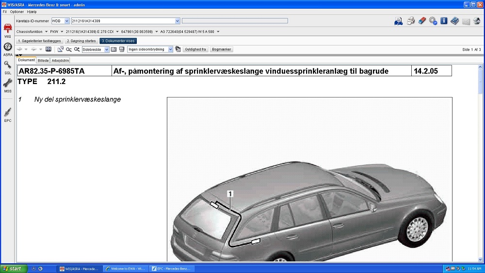

Re: Sprinkler bag w211 Stc.
Mener at kunne huske der sidder en tilbageløb ventil
Wis vejledning har jeg ,den kan du få mailet i morgen
Fordi pumpen kører behøver den jo ikke at kunne suge !
Smid din mail så poster jeg afsnittet.
