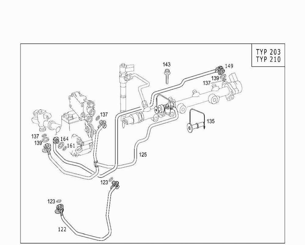

Re: start problemer 210`
Din brændstofforsyning ser sådan ud
