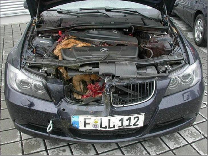

Ladeluft køler kan også være skyldig. Stenslag, fugleslag, rådyrslag...
Re: W211 e320 cdi V6 trækker overhovedet ikke ?
"fugleslag, rådyrslag.." - øhhh hvad, hvordannewcomer skrev:Ladeluft køler kan også være skyldig. Stenslag, fugleslag, rådyrslag...

Rådyr ramt med 225 kmtBWJ skrev:"fugleslag, rådyrslag.." - øhhh hvad, hvordannewcomer skrev:Ladeluft køler kan også være skyldig. Stenslag, fugleslag, rådyrslag...![]()
