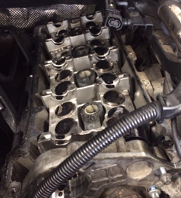

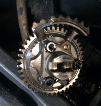

Så fik jeg lidt tid til at kigge på motoren i dag, og det viser sig at det slet ikke er kæden der er knækket men knasttandhjulet som er smadret – Det har jeg alligevel ikke troet var muligt.
Knasttandhjul
Knasttandhjul
Ventiler
Ventiler
