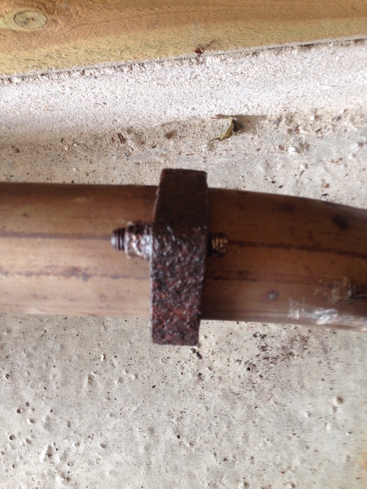

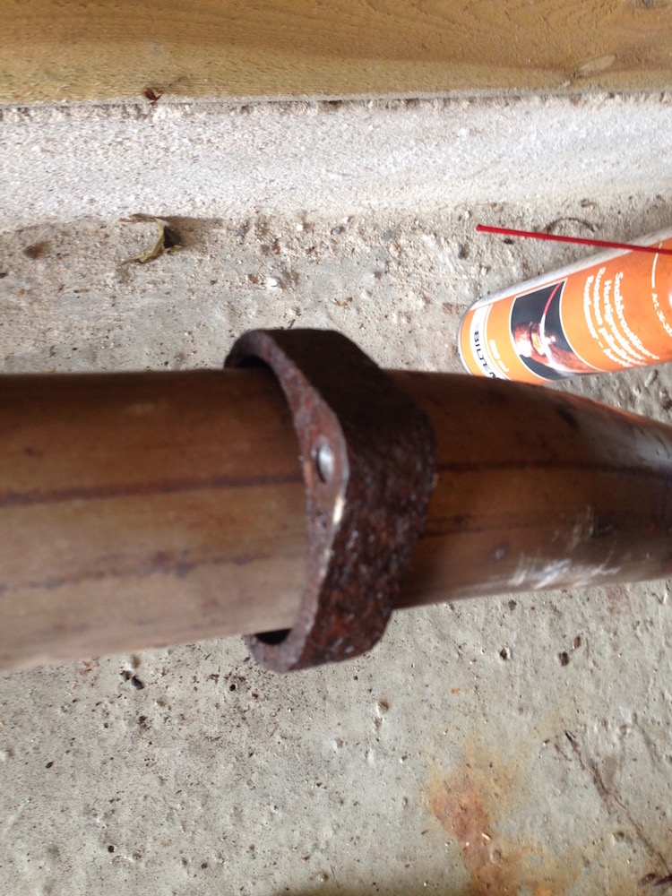

Jeg skal have andre potter på bilen og står med dette skønne problem...
Hvad er nemmmest
1 spænde op og bore dem ud
2 skal jeg forvente at jeg med varme kan få dem ud,der er ikke gevind i stykket...
Jeg forventer at dem jeg tager af bilen har samme problem,med bolte som sidder fast?
Den ende med bolt fik jeg ud,efter ukrudstbrænderen havde varmet den op..
Det andet stk gevind er der desværre intet at tage fat om,så det hedder jo nok udboring..
Re: Fastsiddende bolte i udst flance
Sidste bolt fik jeg også ud ved at varme den op og spænde den op i skruestik,så jeg kunne slå den ud...

Med varme kan man næste altid få selv de mest rustne bolte ud :-)
Men det er ofte unødvendigt at bore noget ud hvis du har varme i form af gas og ilt.
Når hovedet af en bolt knækker pga. rust, plejer jeg at svejse en "møbasse" på det der er tilbage og det virker altså.
Så varmer man både på emnet, men der kommer også en masse varme på den fast siddende bolt/skrue og den varme kommer indefra og det giver en masse af det gode, som løsner problemerne :-)
