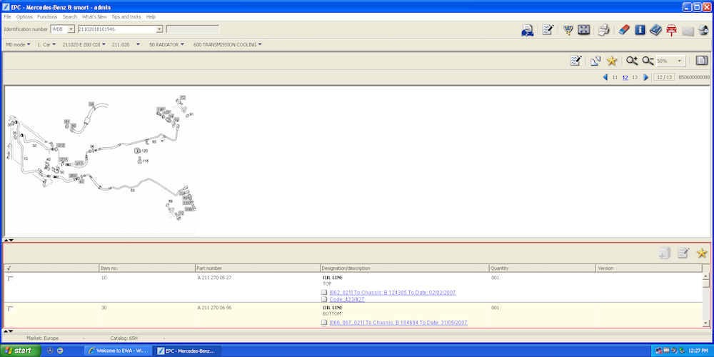

Er der nogen som har prøvet at udskifte de 2 olierør der kommer fra kølerområdet og går på hver sin side af bundkar til automatgearkassen på en W211 320 cdi fra 2007 ?
Hvis der skulle være nogen som evt. skulle ligge inde med billeder/eksplosionstegninger af disse olierørs montering ved kølerområdet ville det være en stor hjælp .

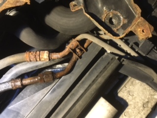

Det ene rør er kraftigt angrebet af rust lige ved samling mellem rør og slange .

Skift det som er mørt,det er helt normalt det scenarie,og det er som regel værst hvor de ligger og dukker sig ved bundskjold..
Hele systemet kan du få brugt i flot stand på ebay eller fra nyt hos mb...

Egentlig ikke ,rørene sidder i nogle styr og løber på hver side af kassen og frem .de sidder med en bolt som holder dem i kassen ..
Afdækning for kassen skal af
Du skal selvfølgelig være opmærksom på at du bryder kassens oliekredsløb .
