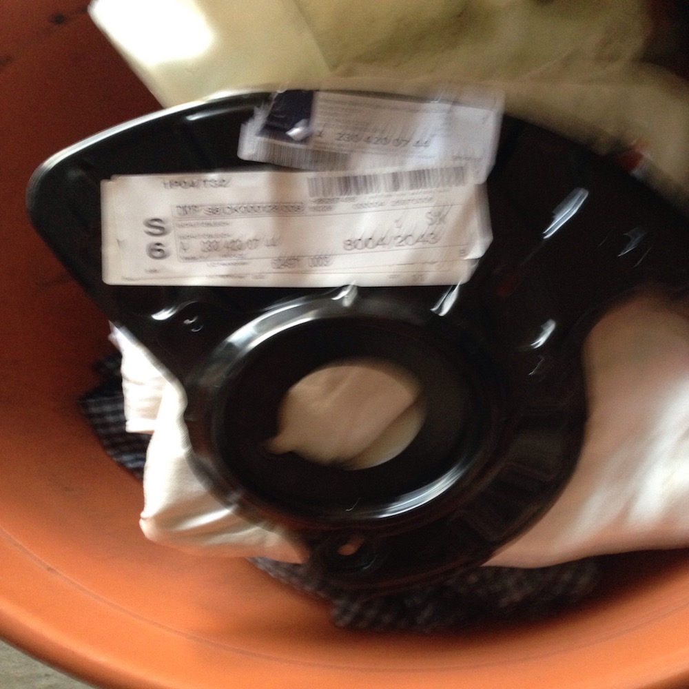

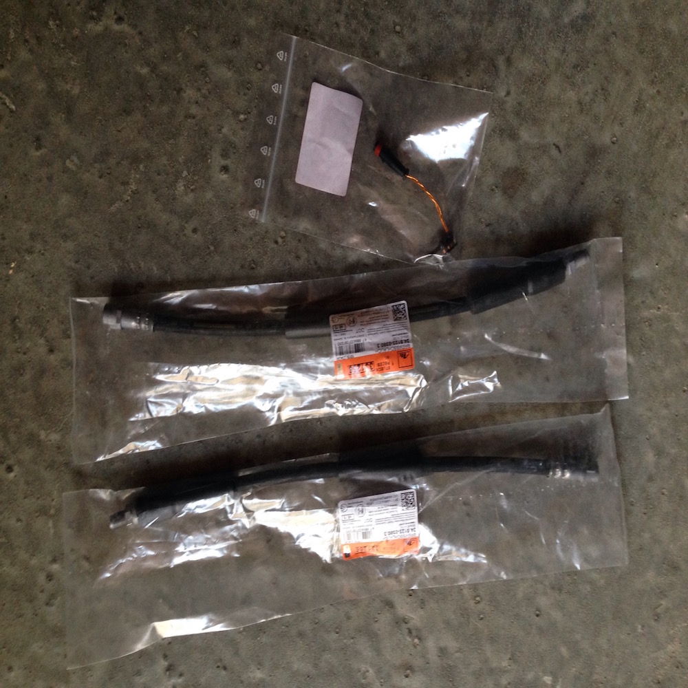

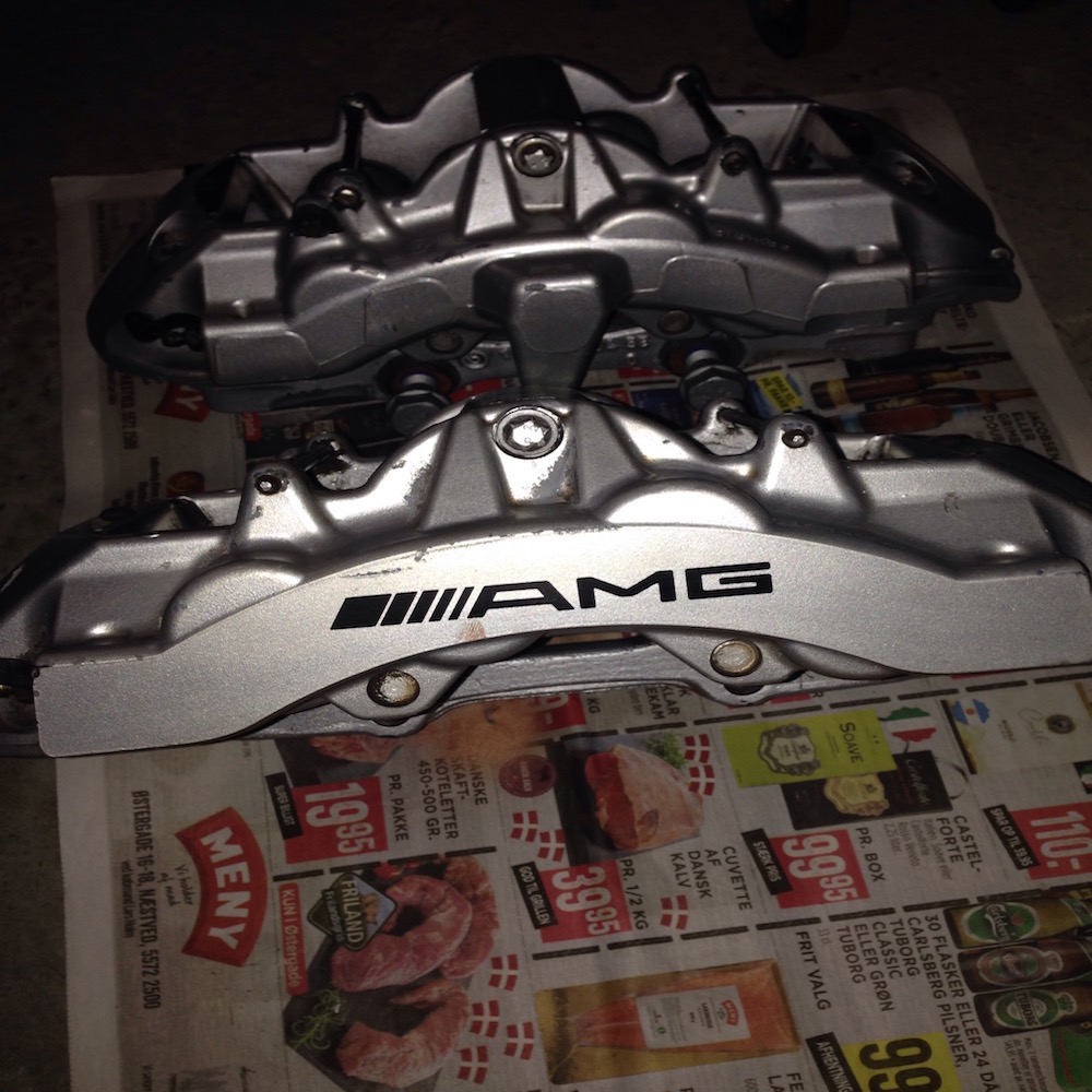

Flg stumper er indkøbt
2 8 stemplet brembo kalibre fra en cls,skiver,8 klodser,nye bremseslanger og slidkontakt og 4 bolte for kaliper montering samt monteringssæt og støvblik foran
Det hele er næsten plug and play,dog skal spindlens befæstigelses huller for kaliper montering bores op fra 12mm til 14mm,derfor er der også købt de passende bolte for kaliberne.

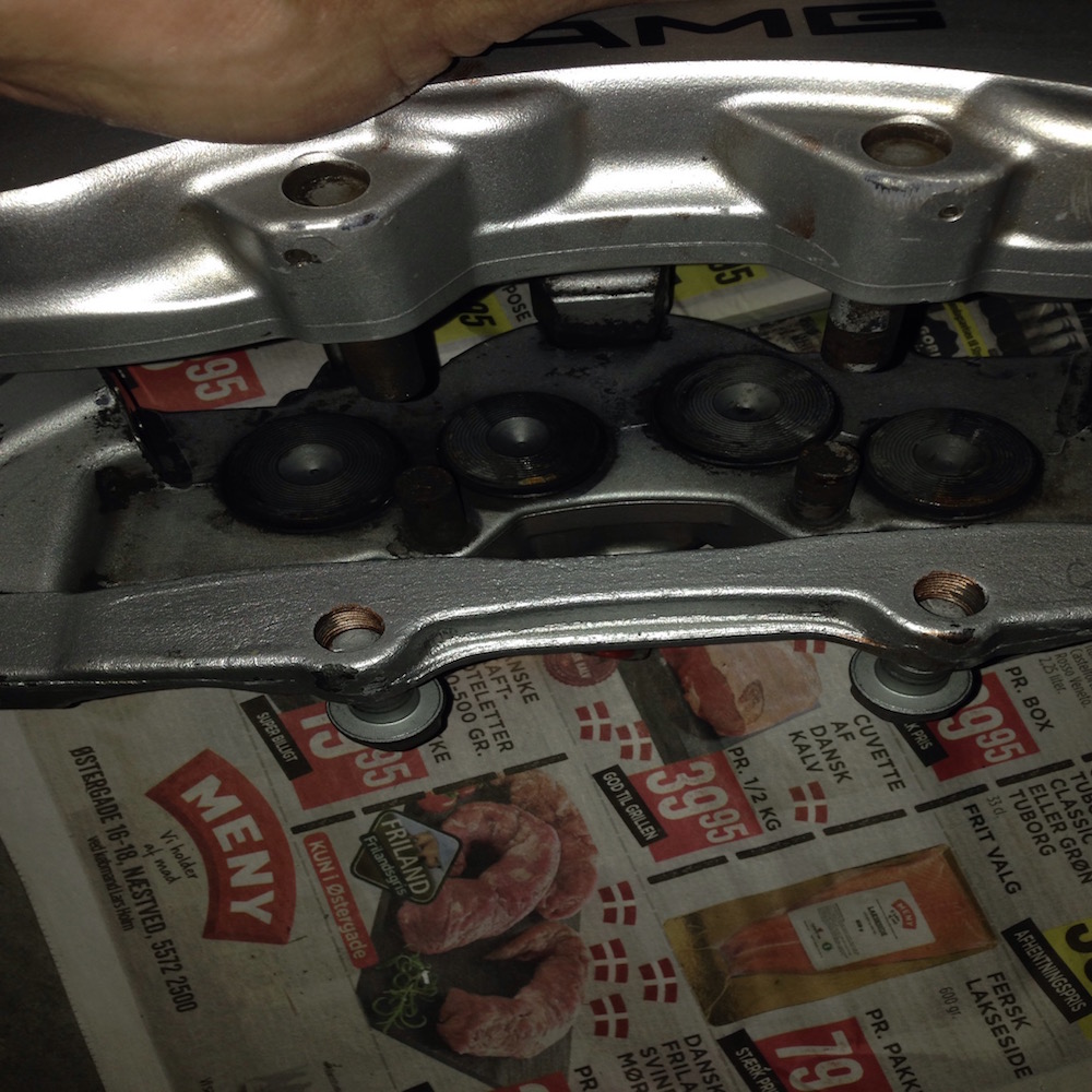

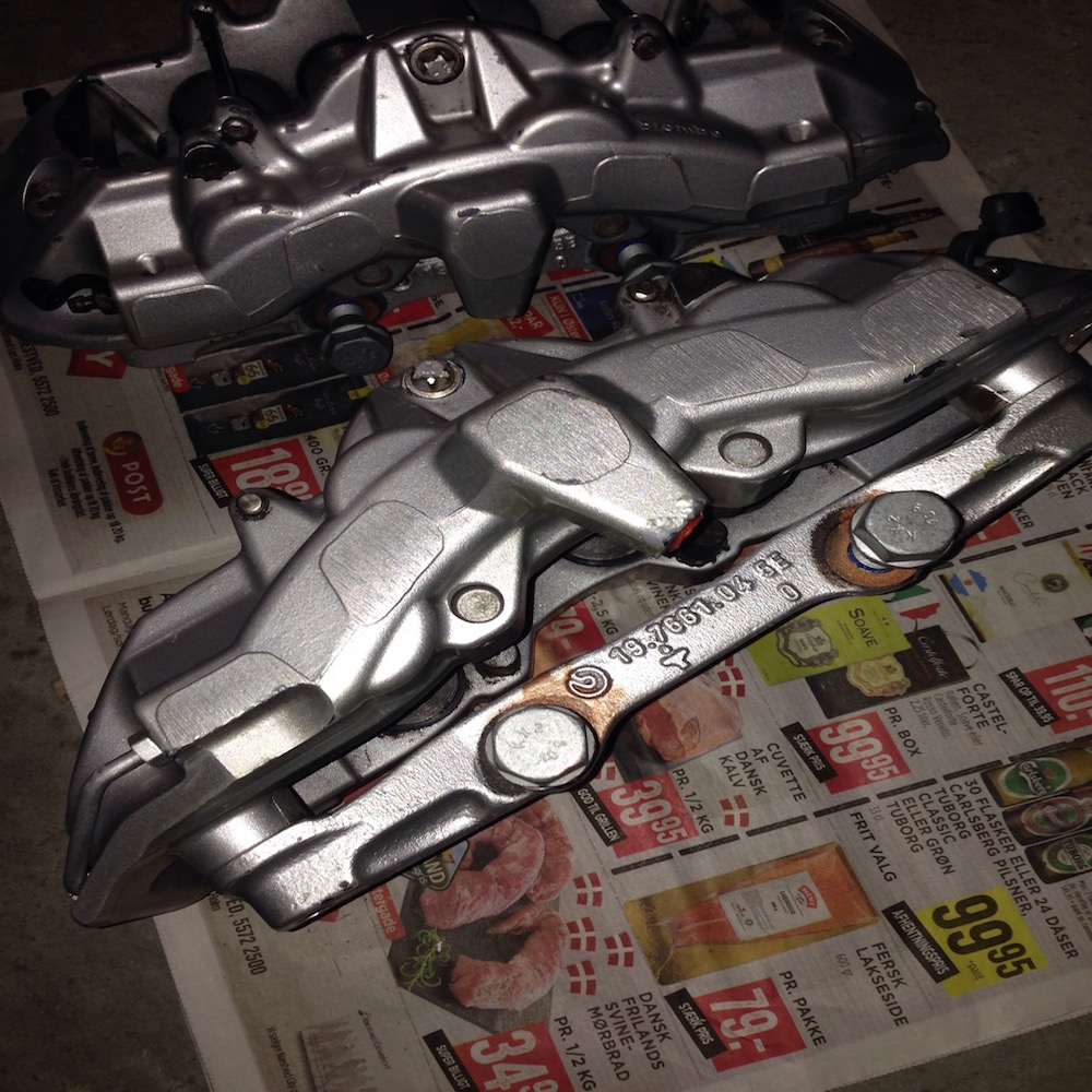

Kaliberne har 8 stempler og huser 4 klodser hver(2 sæt) som de 4 stempler på hver side trykker på..
Kalibre kan findes på ebay osv..

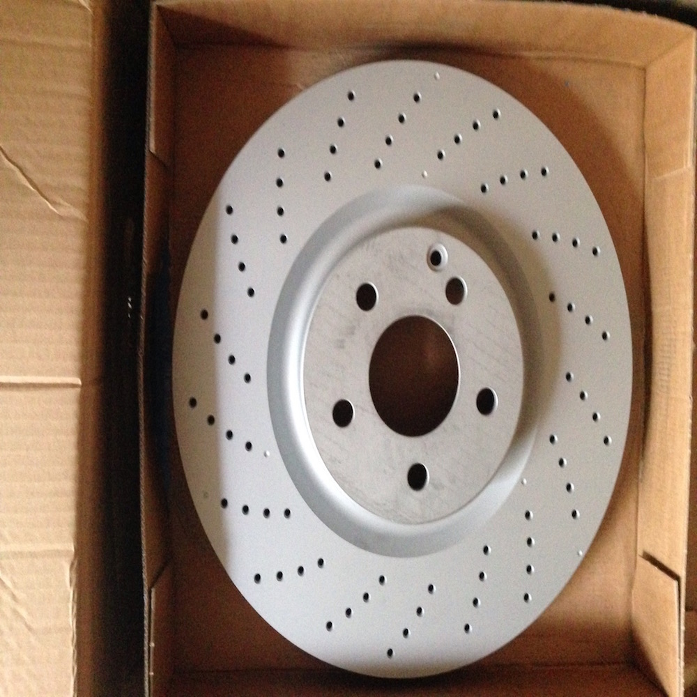

Ønsker man str skivediameter evt fra performance pakken,så bliver skiverne 380mm mod 360mm,det er samme kaliber dog skal der bruges en anden holder til kaliberen som fås hos ultimot.de eller hos brembo..
380 mm skiver er også 2 delte og koster cirka 1000 euro for et sæt
Jeg smider nogle billeder op når det er færdig monteret

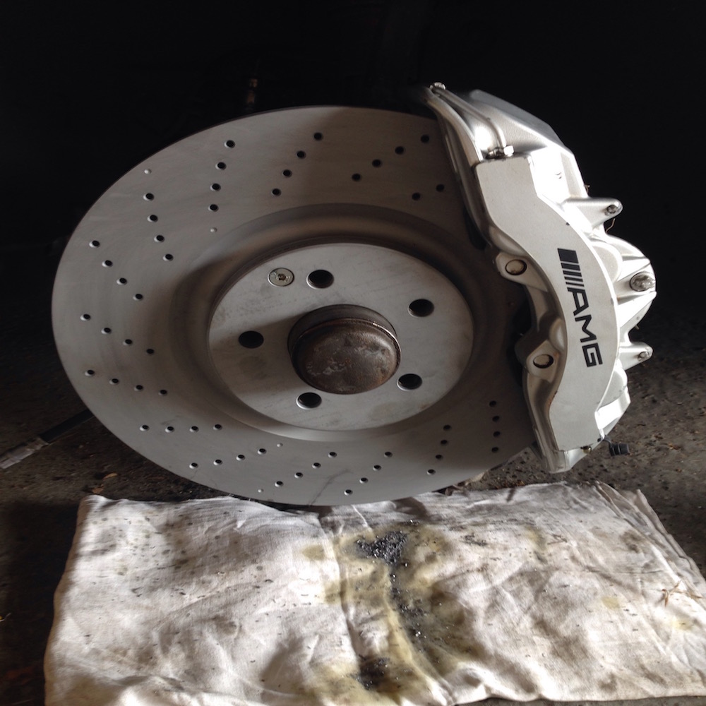

Så kom de på plads...
Der er blevet boret op til 15mm så passer bolten perfekt i gennemgang på spindel,pga den har bryst..
