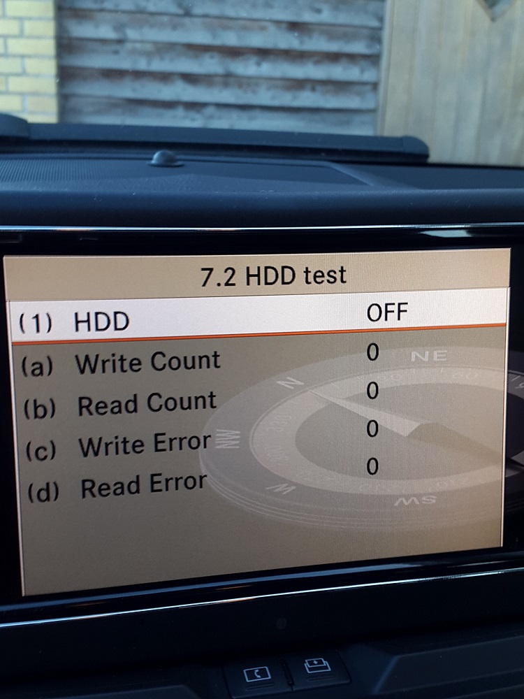

Gå lige en tur i Engineering menu, og lav en harddisk test, afhængig af din SW version kan HD også formateres herfra.Kasper30 skrev:mange tak for Input. den koster 10.600 + moms kan jeg nu bekræfteAlex B J skrev:Det tror jeg ikke på du kan ...

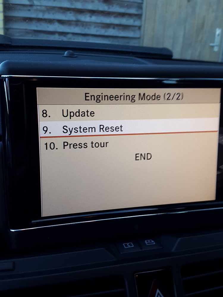

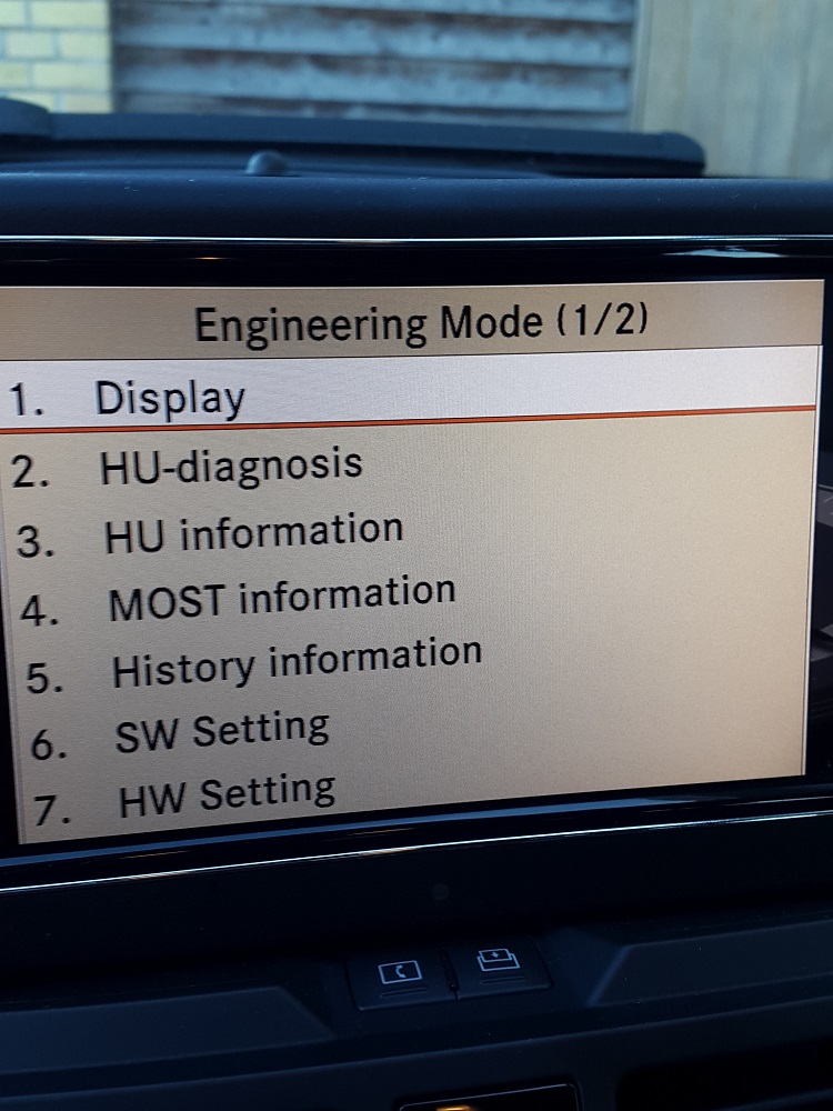

Du trykker "rør på" - "9" - "#" og holder dem til meny kommer men pas på hvad du gør derinde, du kan komme pænt galt afsted
Lavede lige billeder, men start nedefra - ved ikke hvorfor de byttes rundt

BWJ skrev:Du trykker "rør på" - "9" - "#" og holder dem til meny kommer men pas på hvad du gør derinde, du kan komme pænt galt afsted
er du sikker på man kan det på min ?
Jeg kan ikke få den til at åbne den menu ved at trykke "rør på" 9 & #

Ja, hvis det er NTG 4.Kasper30 skrev:BWJ skrev:Du trykker "rør på" - "9" - "#" og holder dem til meny kommer men pas på hvad du gør derinde, du kan komme pænt galt afsted
Hvis "man" har været derinde mange gange skal der istedet bruge "rør af" og de 2 andre.
NB, virker kun med nøgle i pos 1. og man tænder manuelt.
