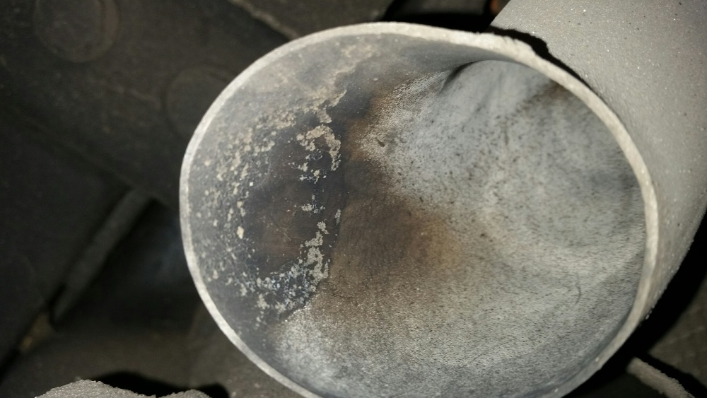

Jeps det er jo godt klar over , men jeg skal først være sikker på at det er filteret der er årsag til problemet . Det jeg ikke forstår er at der ikke er antegn af røg under regen..... eller på noget andet tidspunkt . Begge mine afgangsrør er altid fuldstændig clean , så noget af filteret må fungere som det skal .tømreren skrev:Du kan ligeså godt få renset det filter korrekt, først som sidst, så den får ordentlig motorgang og trækkraft.
Jeg køber nok et brugt nyrenset OEM filter som jeg har på hånden og så må tiden vise hvad der sker
Roder man ikke rundt og eksperimenterer bliver man ikke klogere

Du skal forstå én ting:
Fordi vognen regenererer ofte, behøver filteret ikke fejle noget som helst!
En stor mængde ophobet sod, vil give samme udslag i tryk øjemed, som en stor mængde partikler.
Men kan den ikke brænde soden af, vil computeren hele tiden tro filteret er fyldt med partikler og dermed igangsætte regenerering!
Noget helt andet er; jeg forstår ikke du bekymrer så meget om, hvorvidt der kommer røg ud ved regenerering, eller ej. Hverken 'ThomasDK's vogn eller 'HN9200's ryger. Så dit filter fungerer øjensynligt upåklageligt....
