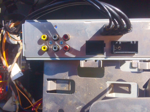

1) Venstre beklædning i bagagerum ud for at få adgang til navi-enhed og TV tuner
2) Fandt ud af at min tuner er en A 211 870 43 90 ("Fuba") med det der vistnok hedder et RCA-stik på bagsiden (gul-rød-hvid) - ét sæt til "AUX1" og ét sæt til "AUX2"
3) Stikket på kameraet passede perfekt til den gule!

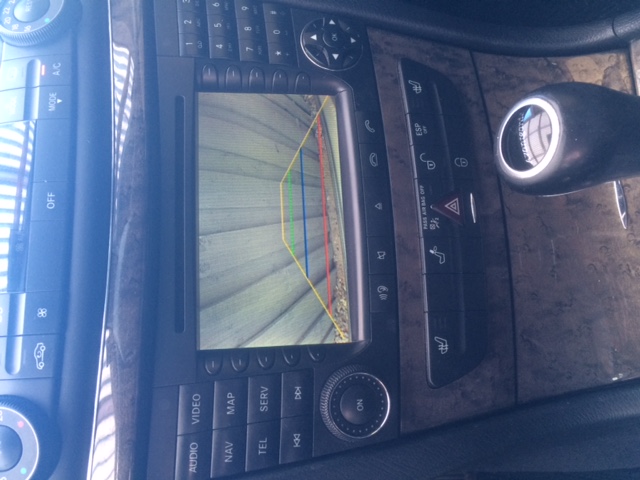

4) Inden endelig montage lavede jeg en "prøveopstilling" - alt så ud til at virke - surprice!
5) Jeg borede et lille hul mellem åbne-håndtaget og nummerpladelyset. NB For at komme til at trække ledninger mm. var jeg nød til at adskille den nederste plastik del af bagklappen (det var nok det der tog længst tid!)
6) Kabler trukket og strippet op - alle beklædninger mm. monteret
7) Man kan tage strømmen til kameraet fra bak-lyset, men jeg frygter at få "fejl" hver gang jeg sætter i bakgear - derfor har jeg gjort det så kameraet er tændt altid (90 mA)
Voila - jeg er meget tilfreds!
