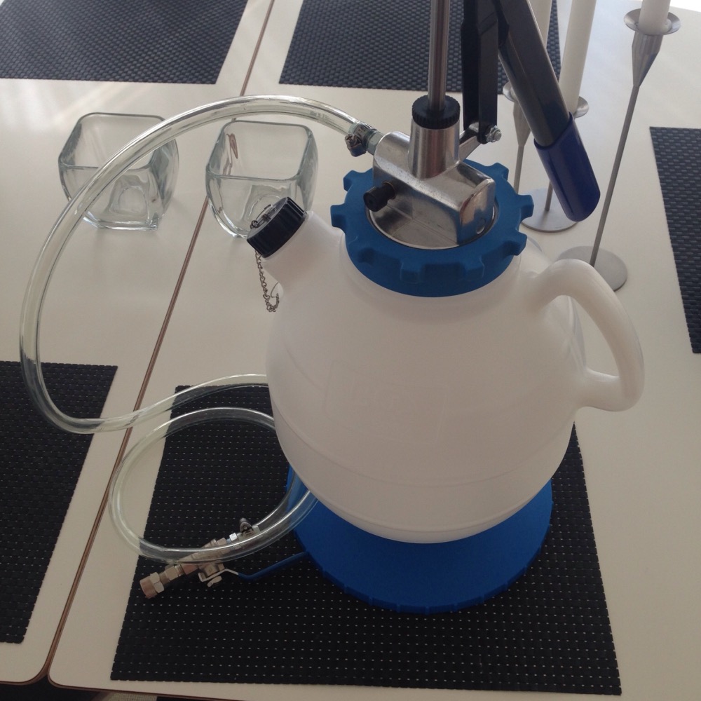

Igår skyllede og skiftede jeg olie på min autokasse
Alt ialt et hyggeligt lille projekt .
Nemmest er hvis man har adgang til lift og værksted
Olieretur på 722.9 kassen sidder i passagersiden,den afmonterede jeg og forlængede med en slange så oliekredsløbet kunne tømme i en beholder ,jeg skyllede med 20 liter olie og efterfllg lavede jeg service på kassen .
Min var godt sort dog uden synlige spor på magneter af spåner.
Efterflg er kassen blevet nulstillet og bilen har aldrig kørt bedre også mht skift .
En temmelig simpel operation med det korrekte dispencer værktøj ...
Iøvrigt lavede jeg det sammen med en anden bruger her på forum hvilket betød at hans bil også fik en omgang

Jeg skyllede med 20 liter olie magen til det jeg påfyldte .
Når Bundskjoldet som beskytter kassen tages af,så kan du se røret du skal afmontere af kassen ,det sidder med en bolt .
Husk der sidder 2 oringe på røret hvor det går i kassen .
Bilen er startet ,da kassens oliepumpe skal køre.
Retur røret er du ikke i tvivl om ...
