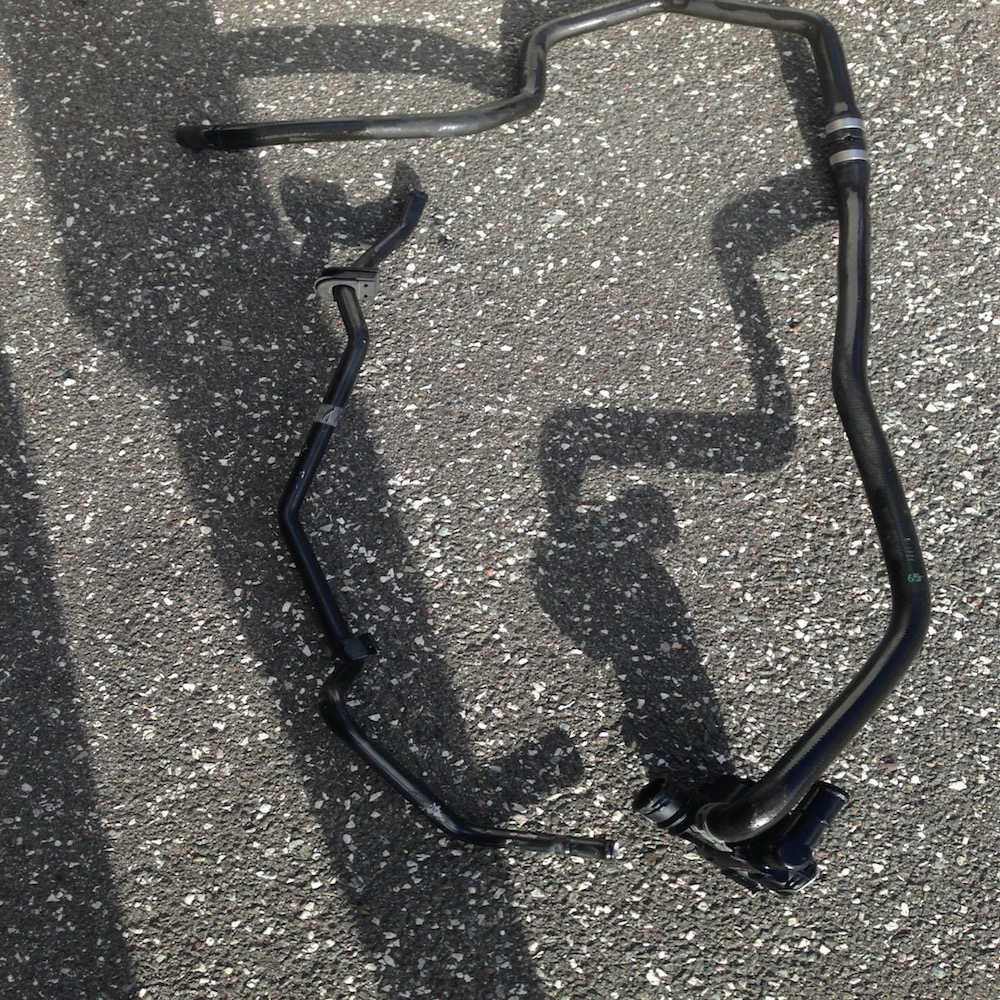

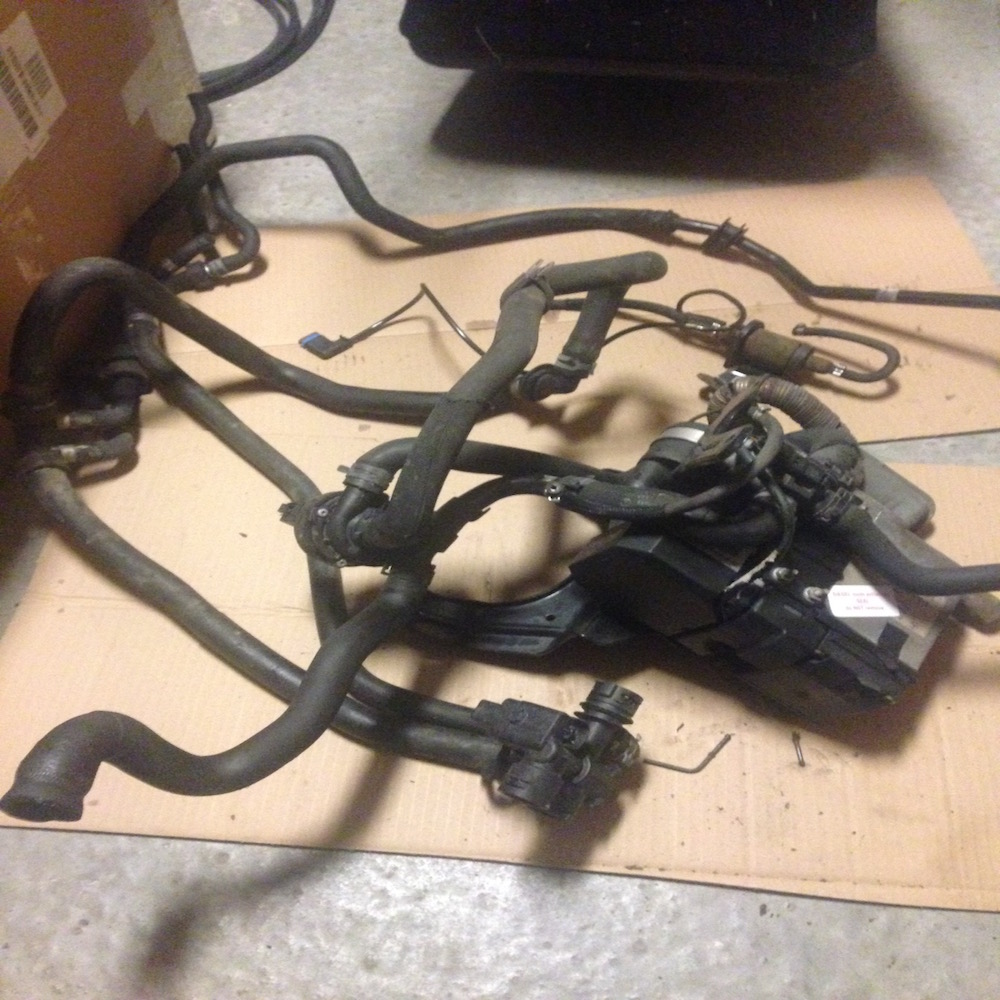

Så kom tiden til at starte på dette hyggelige projekt..(tråden vil blive opdateret,når de sidste dele kommer fra tyskland...

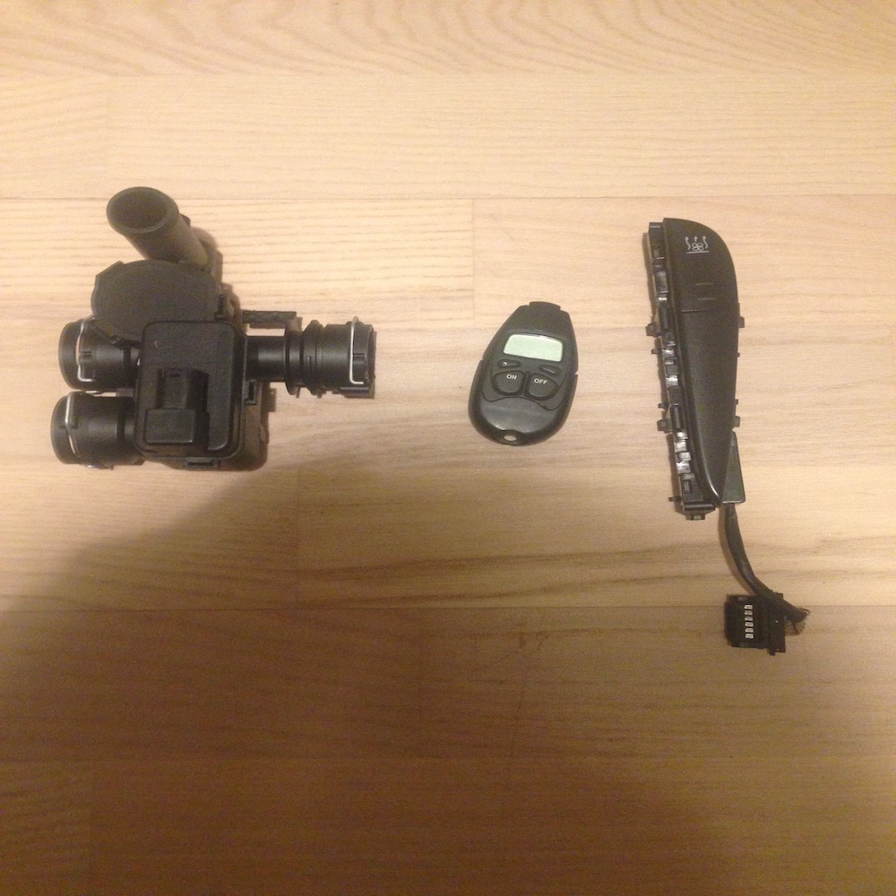

Flg dele indkøbt
Komplet termo top c fyr (originalt can bus mb) 250 euro ebay,fyret kom med t100 remote og konsol knap..(stammer fra en 2009 320 cdi med 150000km

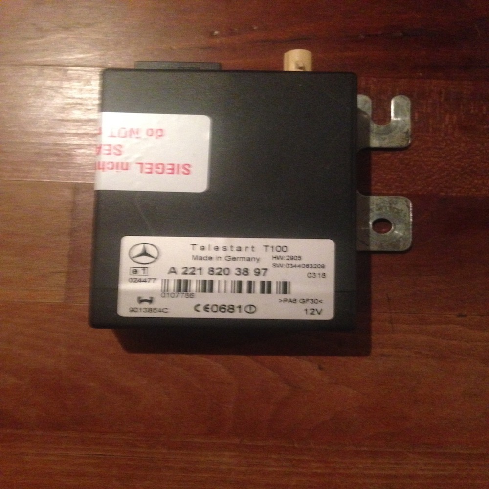

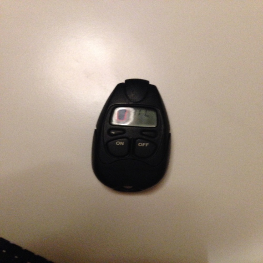

T100 modtager 100 euro ebay..
Ny duoventil original 28 pund ebay
Dertil tilkøbt antenne til modtager,ledningsnet fra modtager til fyr(y-net),temperatur sensor,nyt flexrør(udstødning fyr) og brændstofslange til fyret(5 meter),gummi gennemføring til bundskjold hvor udst kommer ud
Originalt ledningsnet til bilen fra mercedes til fyr/telestart pris 850 kr,part nummer a211 540 45 08
Orignal monteringsvejledning her http://standheizung-shop.de/images/uplo ... 03_B+D.pdf
Når bilens can er åbnet,kan fyret programmeres via kombi og taster på rattet.
Flg dele indkøbt

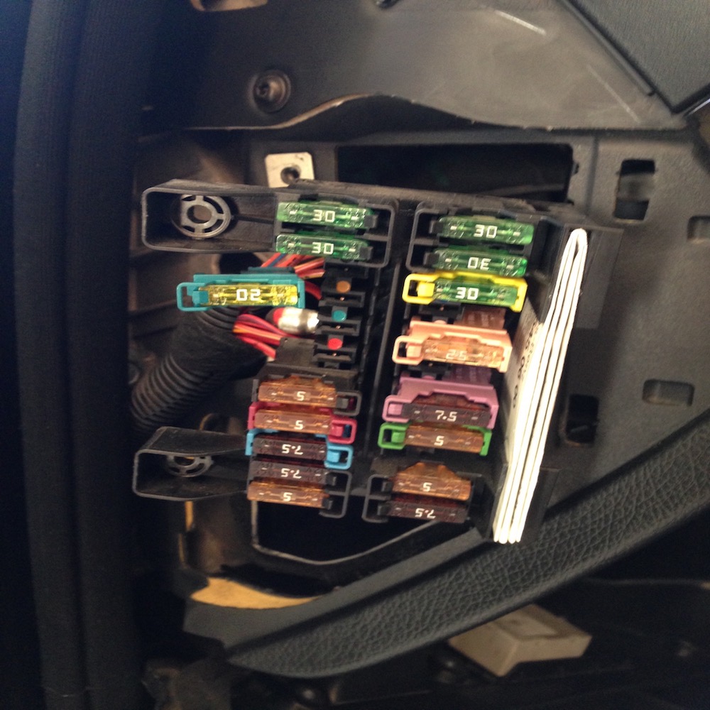

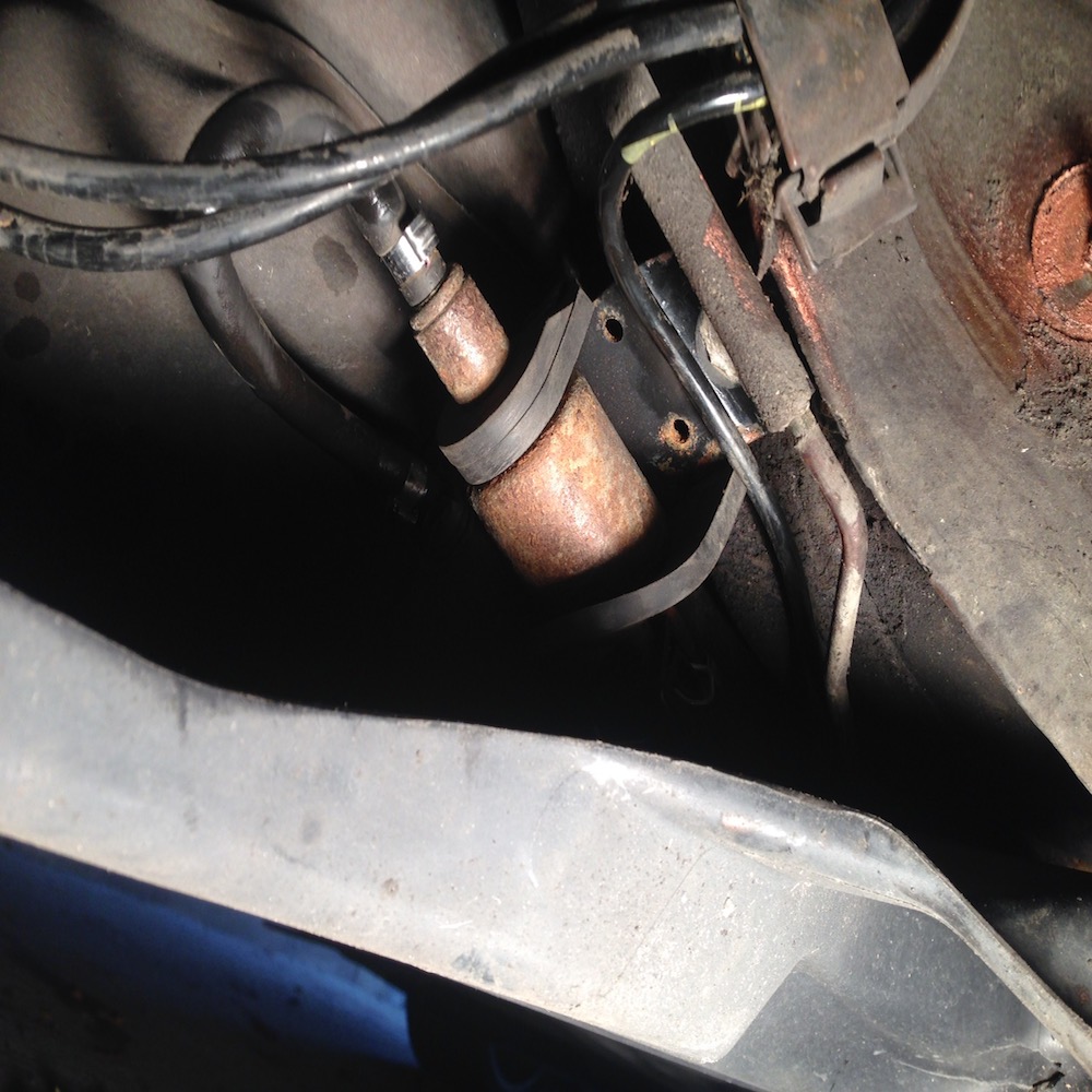

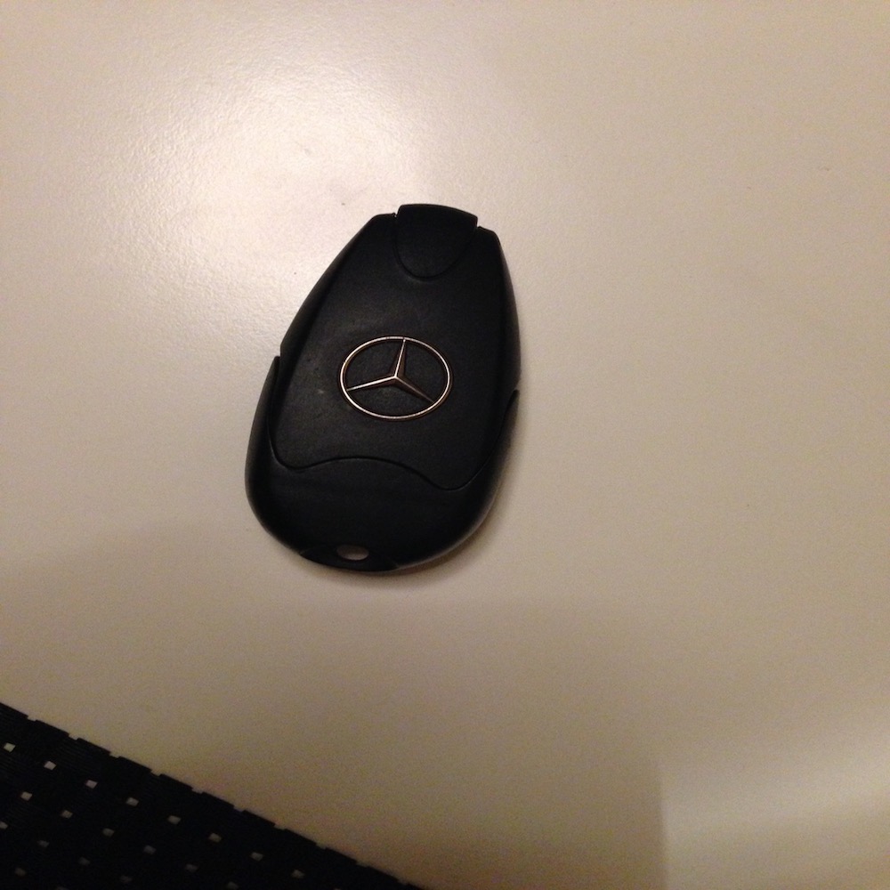

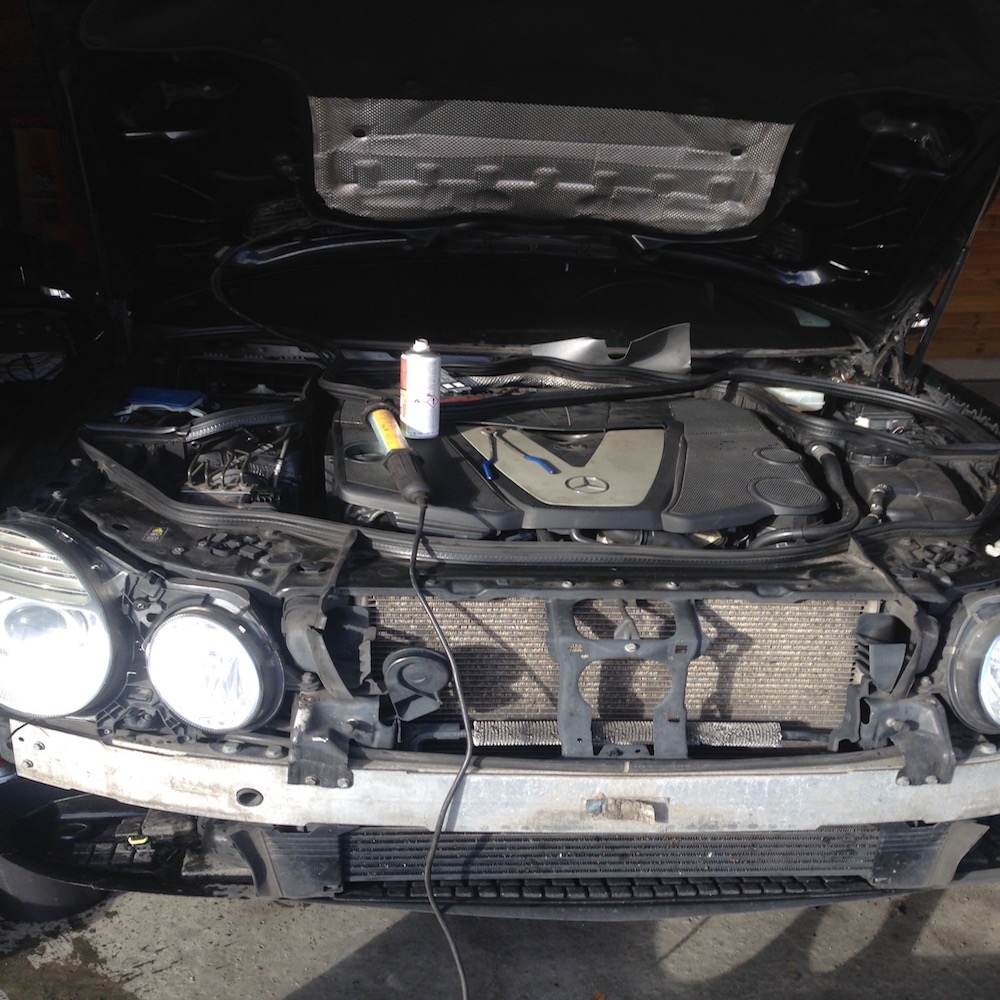

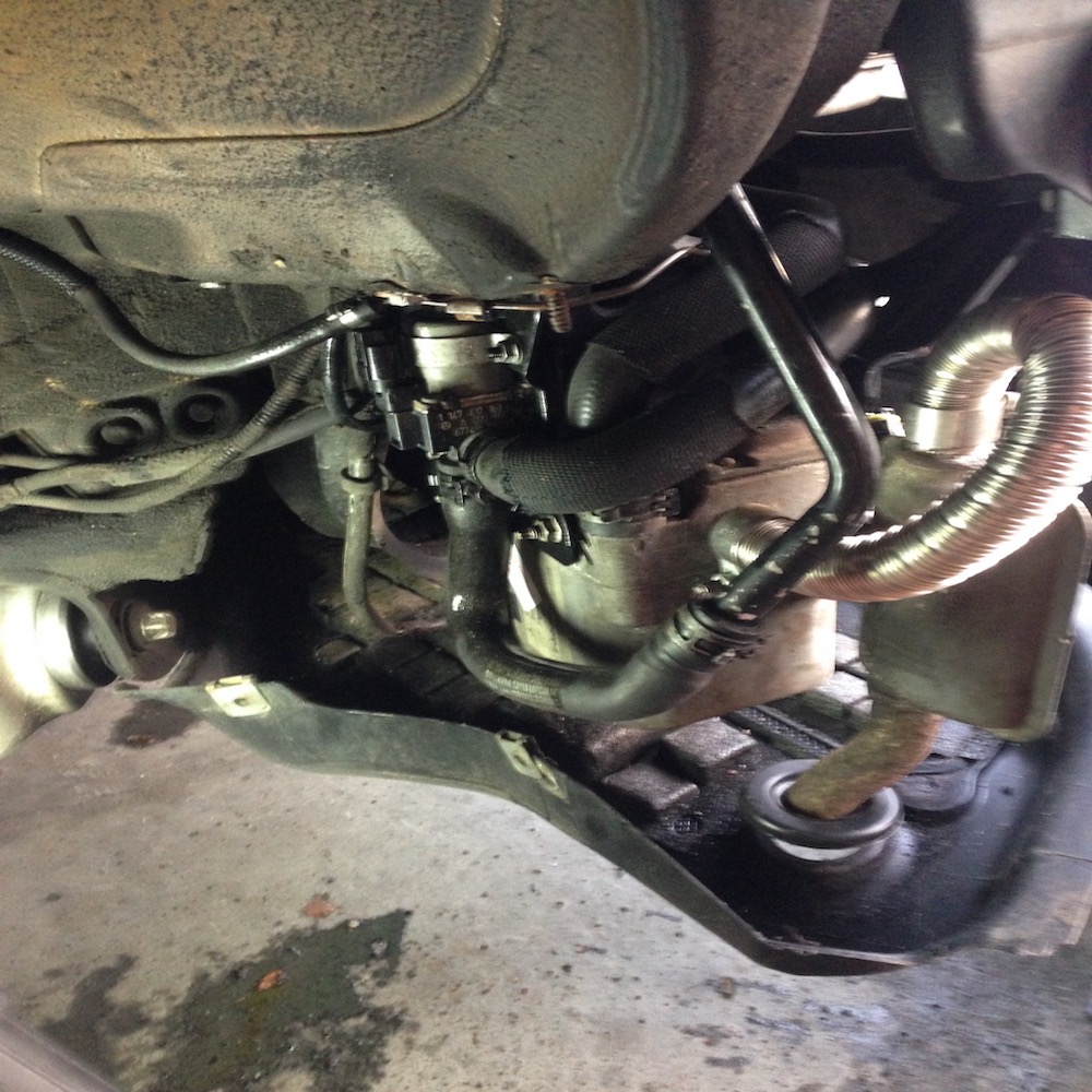

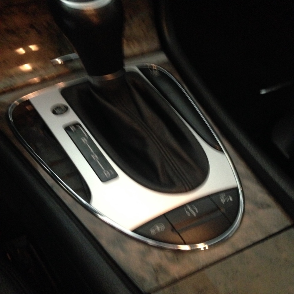

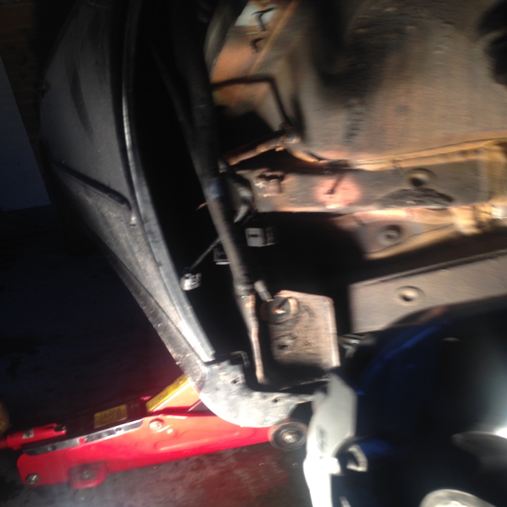

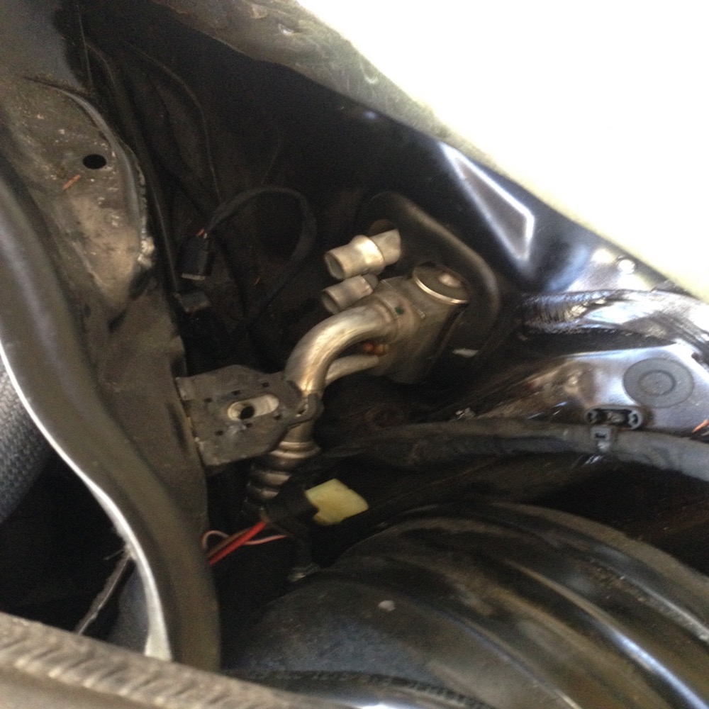

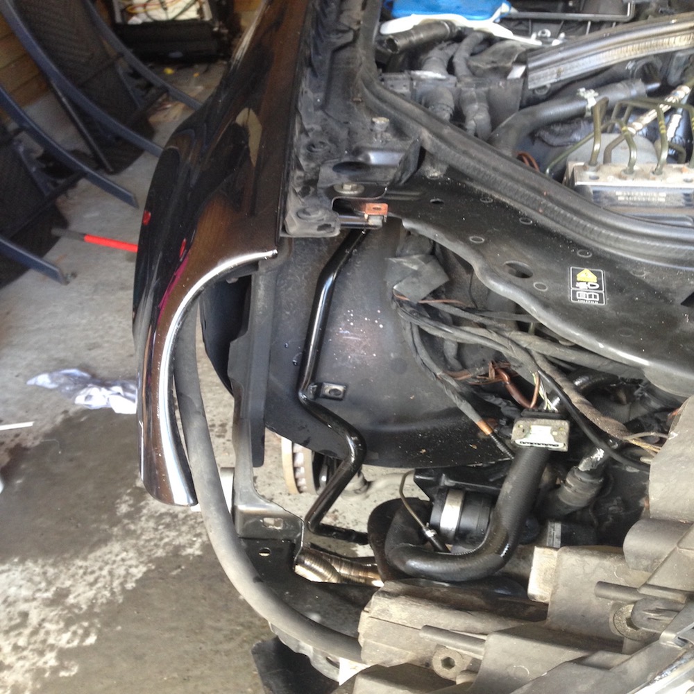

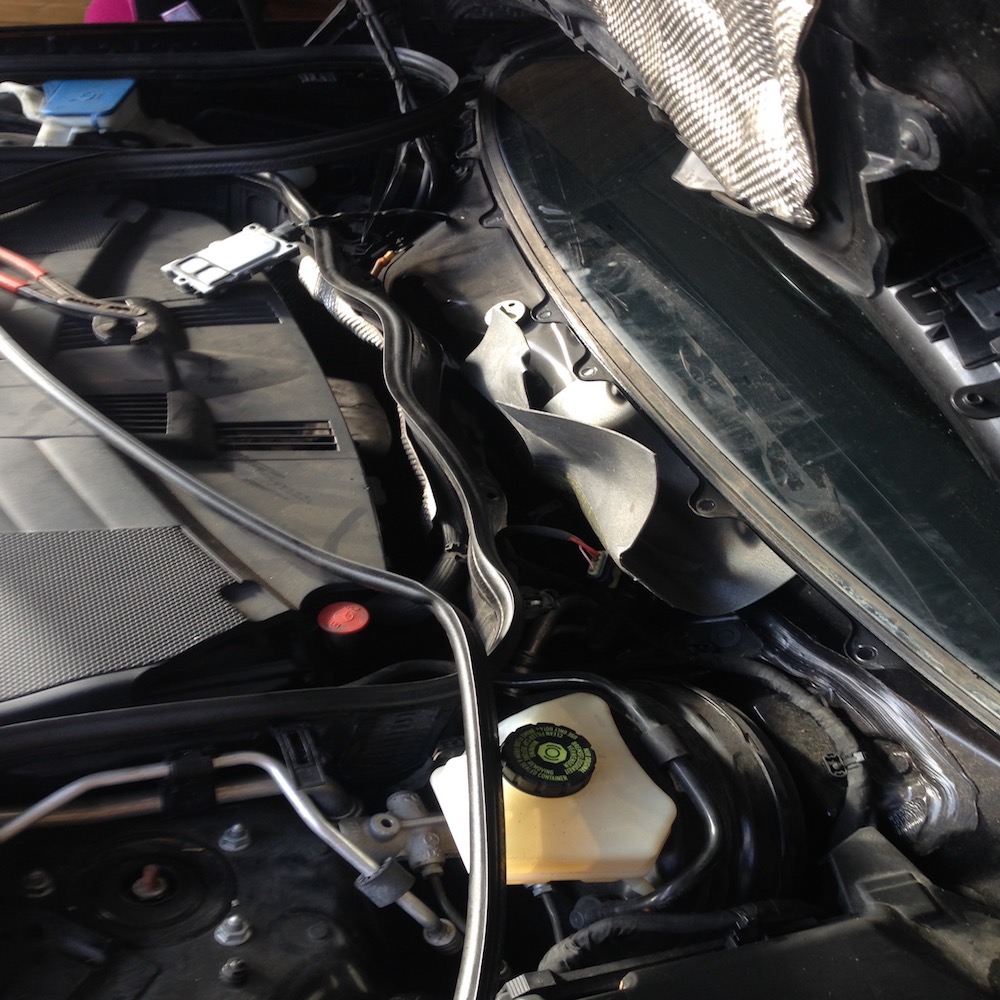

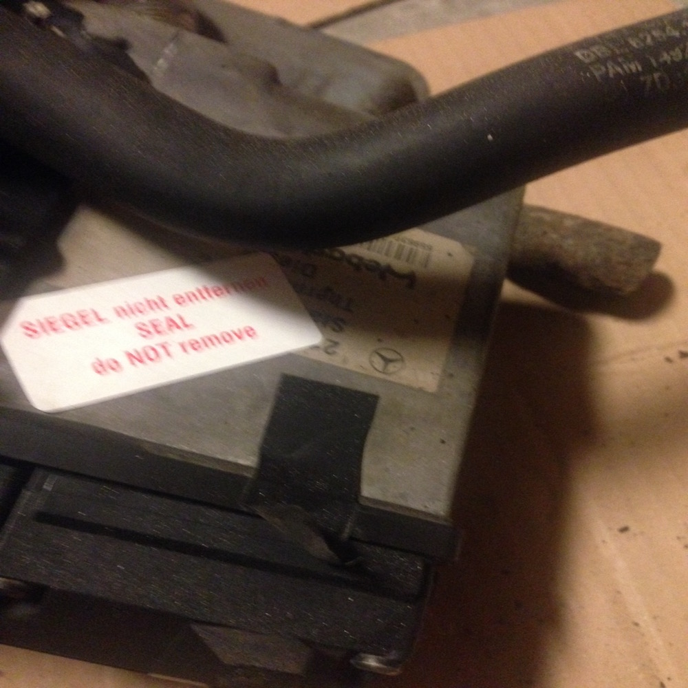

så fik vi smidt fyret i bilen, jeg mangler lige at få det vækket fra dvale,så derfor bliver det kodet hos jtc i næste uge,fyret kan ikke betjenes før..
Re: w211 diy webasto termo top c eftermontering
Billeder
- Vedhæftede filer

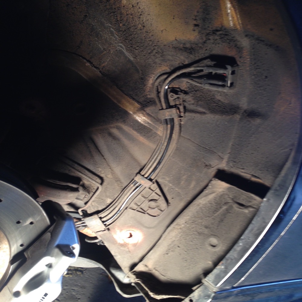

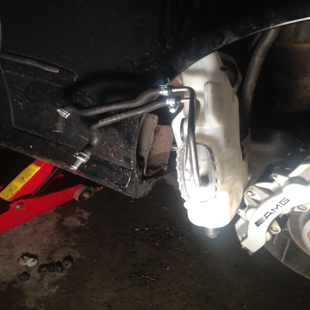

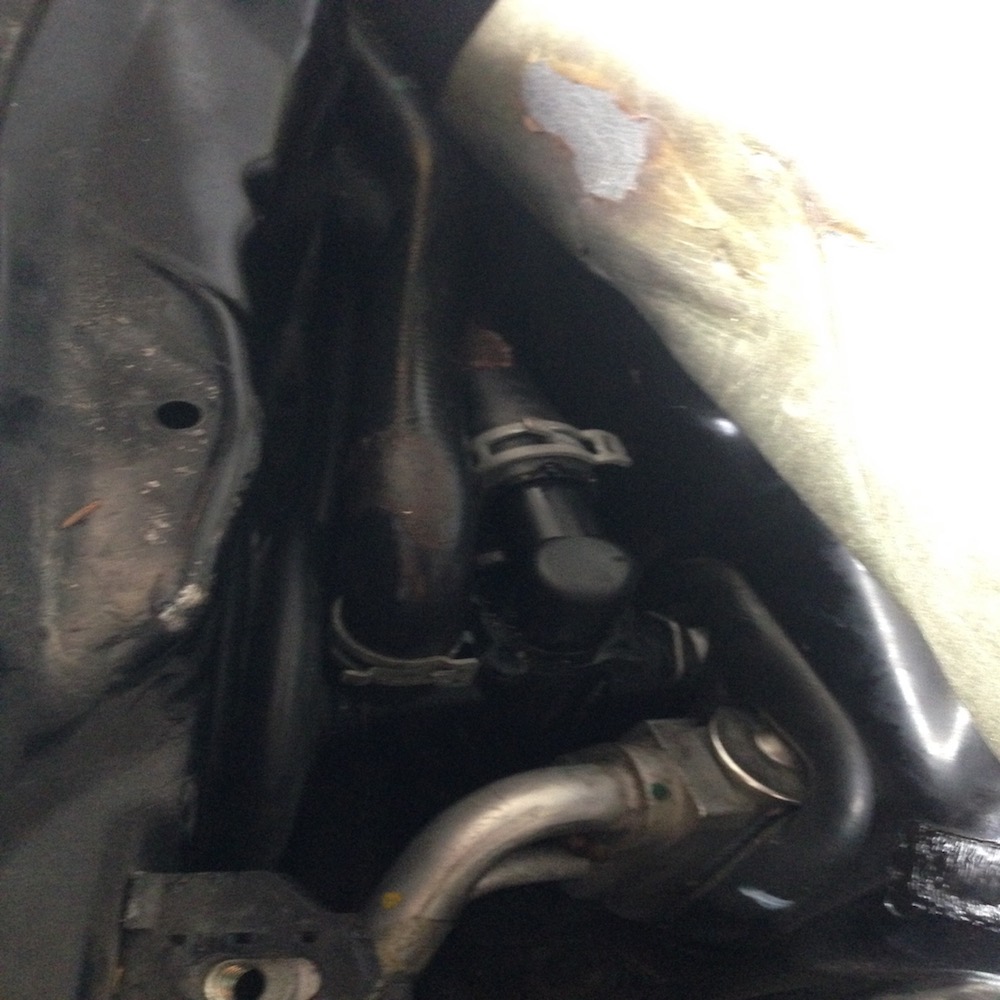

Jeg monterede samtidig en sprinkler beholder med varme i
- Vedhæftede filer

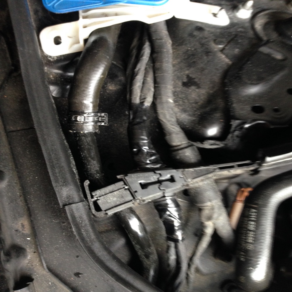

Billeder
Senest rettet af Alex B J 12. nov 2016, 20:05, rettet i alt 1 gang.

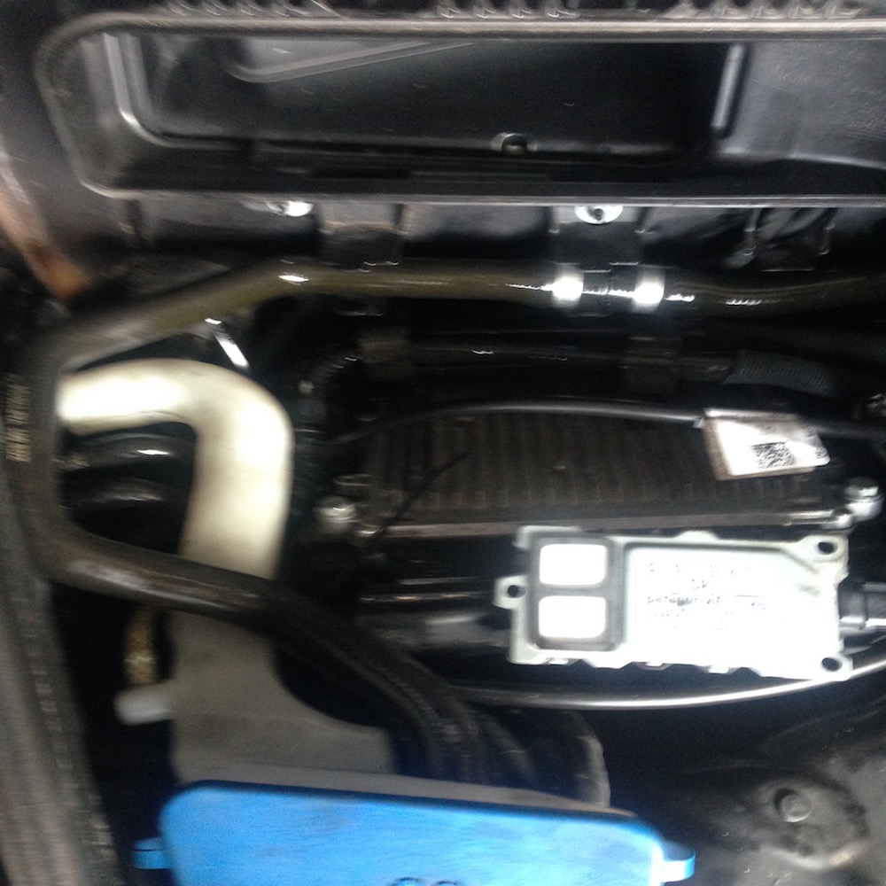

Billeder
- Vedhæftede filer
Senest rettet af Alex B J 12. nov 2016, 20:10, rettet i alt 1 gang.
Alt i alt en superhyggelig montering som tog 5-6 timer,alle skruehuller osv er tilstede i bilen
Det kan anbefales at bruge en aftrækker til sine viskerarme da de kan sidde godt fast..
- Vedhæftede filer
