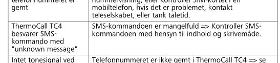

På side 16 kan du se hvad din fejlmeddelelse betyder.
