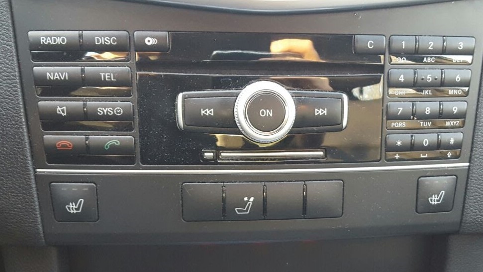

Jeg har et problem vores e 220 CDI
sideruden har stået åbent og det har regnet ind, herefter virker stereo anlægget ikke, beklager billedet er så småt men det er ikke tilladt at lave billede over 1000x1000 px
Re: E 220 radio virker ikke efter det har regnet ind af vind
pullman skrev:Jeg har et problem vores e 220 CDI
Hvis det er din venstre siderude, så åbn sikringsdækslet i siden af instrumentbordet (venstre) og tjek for fugt.

Der er ikke nogen sikringsboks inde i låget i siden :( men jeg har tjekket sikringsboks, i motorum og det er sikring nummer 26 der går til command osv..
Sikringen er ok og der kommer strøm til command enheden, så det må givetvis være en canbus fejl, bare underligt at en startester ikke kan vise det?? det skal måles manuelt åbenbart..

Er der nogen der kan hjælpe med at nulstille command?
Alt er målt igennem og ok..
pullman skrev:Er der nogen der kan hjælpe med at nulstille command?
Tryk og hold on/off til den genstarter.
