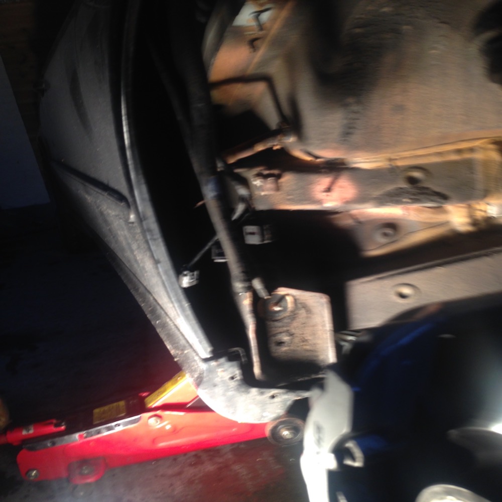

sprinklerbeholderen sidder bagerst i hjulkassen og hvis du letter inderskærmen burde du kunne se hvis der er noget utæt . umiddelbart tyder det på en læk et sted på systemet et sted , så det pisser ud når du kører på sprinkleren . Jeg ved at Alex lige har kigget sin beholder dybt i øjnene , så måske han har et hint
Re: w211/årg 06/07 utæt sprinklersystem
Adgang til din sprinklerbeholder(e) får du via inderskærmen i passagersiden foran
Der er 2 beholdere en under din ecu som sidder under dit pollenfilter den er forbundet med en slange til den store beholder i din forskærm..
Jeg tror ikke på din beholder er flækket men snarere,revnet slanger koblinger pumpemotore.
Det vil betyde at beholderen tømmer sig selv...
Hvis den er med xenon = lygtevasker. Så kan det godt være stempelhuset til lygtevaskeren som er utæt.
Ellers er der muligheder som utætte pumper eller pakninger mellem beholder og pumper eller slanger. Prøv eventuelt at stille bilen et tørt sted og se hvor det drypper ud
