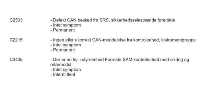

Har en w204 c200 fra 2013 men har fået et par fejlkoder på den.
start stop funktionen er holdt op med at virke. det vil sige at når bilen er slukket og man holder med tænding på kan du godt slå det til og fra men lige så snart man starter bilen kan man ikke aktivere det.
og autohold af bremse virker heller ikke ordenligt der skriver den når man slipper bremsen at man skal sætte foden på bremsen igen og derefter deaktivere den systemet.
og har også fået en fejl på min foreste sele spænde i føre siden. nogen der kender til disse problemer har vedlagt et billede af de fejl koder som er på bilen.

tiger8766 skrev:Har en w204 c200 fra 2013 men har fået et par fejlkoder på den.
du har muligvis fået fugt i elektronikken, har lige selv været det samme igennem på begge biler den ene i døren, den anden i bunden, det gik ned under tæppet og lagde sig i can bus potential distributor..

Okay men det med selespænden er jeg med på men de andre fejl er jeg ikke helt fordi at der er også nogen der mener det er batteriet der ikke virker optimal mere.

Skal lige nævnes at der er blevet monteret originalt anhænger træk inde for ca 1 uge siden ca. Ved ikk om det kan have noget at sige.

Lige en Update jeg skiftede selespænden og alle fejl forsvandt så det kostede 460 kr at gøre selv og en smule tid Mercedes ville have 1800 for dette. Men i og med jeg selv er uddannet mekaniker valgte jeg at gøre det selv.
