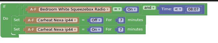

Jeg bruger homeautomation, dvs en raspberry pi3, med Domoticz installeret. Min squeezebox-server (kører på en separat Raspberry PI2) er koblet op med Domotics, så det er mine squeezebox radioer også. Så mit home automation kan tænde/slukke/detektere status ændringer.
Så har jeg en NEXA IP44 wallplug relæ som sidder udvendigt på huset, som styres af en Tellstick, der igen styres af Domoticz
Jeg har lavet en Blockly script der tjekker om min soveværelses-squeezeboxplayer tændes mellem kl 00-08, hvis dette er sandt vil den vente 7 min og derefter tænde NEXA IP44 switch i 7 min. (Denne switch er med ledning tilkoblet min kabineblæser som er placeret på førersædet af den bil som jeg tager om morgenen, ja kabineblæseren er så sat på plads aftenen forinden)
Jeg har crontab der eksekverer et bash script der om morgenen henter webpagen fra dmi.dk og dekoder linket til selve mp3 lydfilen, som så downloades til min squeezeboxserver. Jeg har angivet at denne fil altid hedder dmi.mp3, så har jeg tilknyttet "knap 1" på min squeezeboxplayer i soveværelset til at afspille denne lydfil.
Så når jeg tænder på "knap 1" om morgenen sættes det hele i gang

Blockly script
