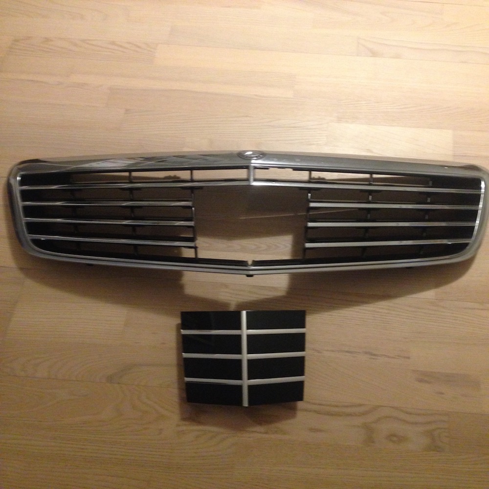

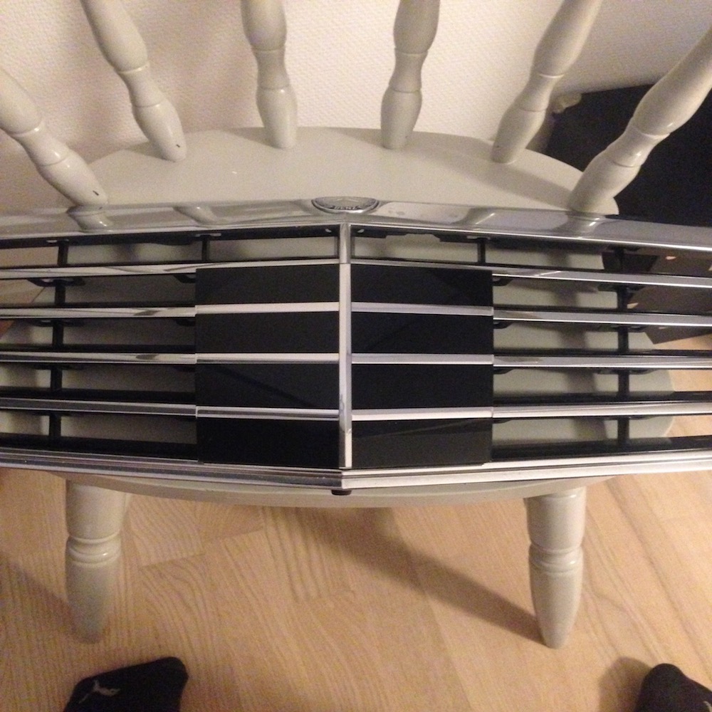

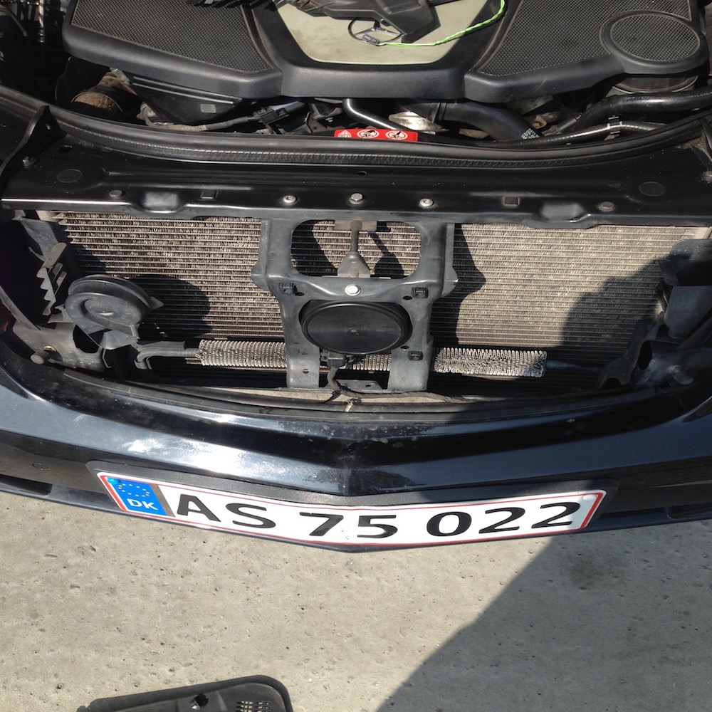

Jeg er så småt igang med dette projekt..
Installations vejledning her
http://www.motor-talk.de/blogs/patty220 ... 07636.html
Jeg har skåret grillen ud bagfra med en dremel..man skal passe på at crome ikke skaller af,dog ligegyldigt for mit vedkommende da den bliver smidt til automaler og bliver malet sort
At finde en brugt distronic grill til en mopf er meget svært/næsten umuligt og priserne ligger når de sjældent er til salg fra 250 euro og op.
Smider billeder op når radar lander fra ebay..

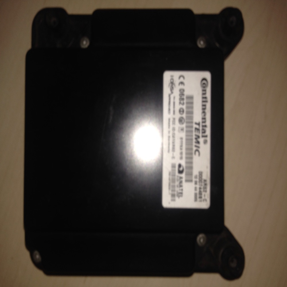

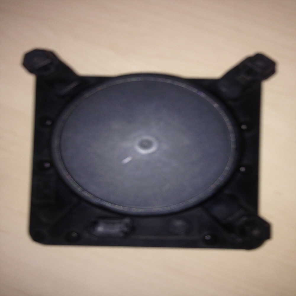

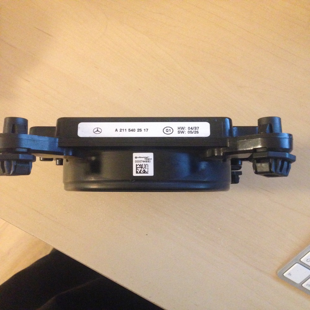

Så kom radar i hus,købt i polen for 300euro...
Så snart min frontgrill kommer fra maler,vil installationen blive færdiggjort..

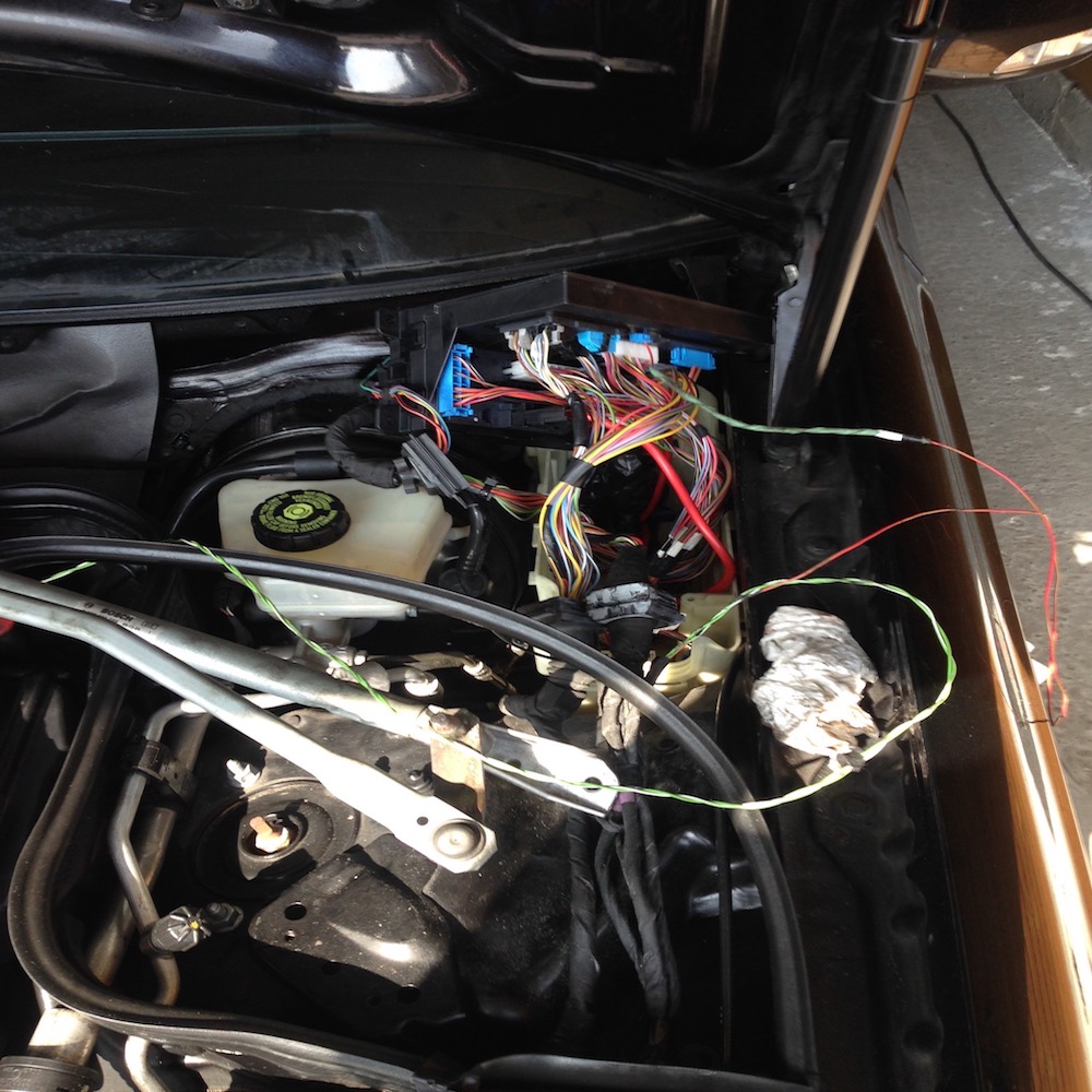

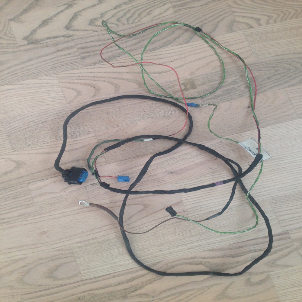

Ledningsnet brugt ebay 50 euro
Stik på nettet er til radar,minus,can, samt sammodul foran..igen temmelig simpelt..

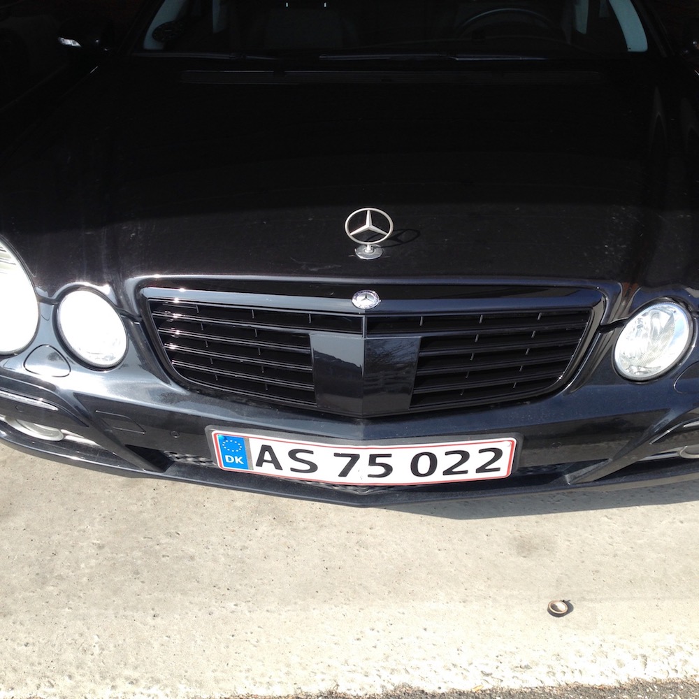

Billeder

Flot arbejde!
Det måtte du gerne lige gøre på min også

Meget simpel installation som hvis man har alle dele inklusiv færdig grill kan laves på 2-3 timerjljohannsen skrev:Flot arbejde!
