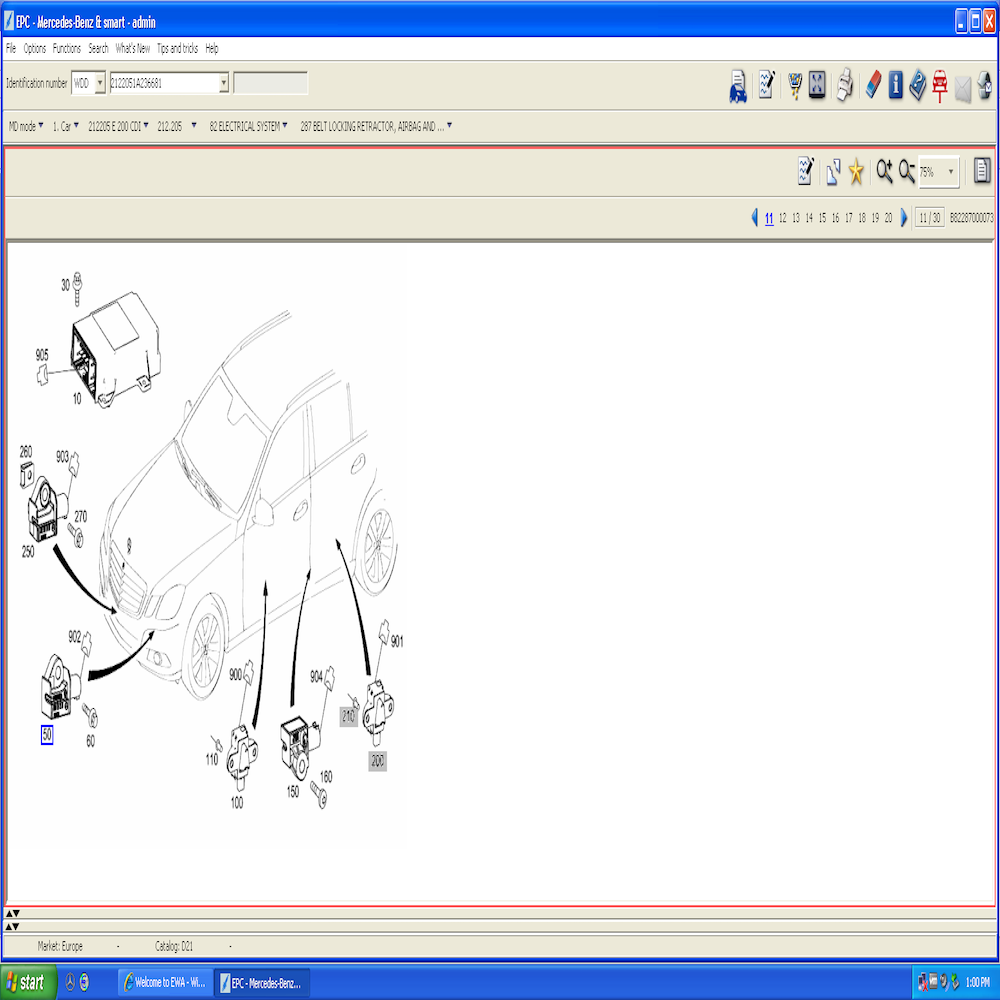

Min airbag lampe har længe været tændt på min w212. Har købt en tester som har fundet to fejlkoder: "there is an internal fault in the left front crash sensor" og "communication with the left front crash sensor has a malfunction"
Er der nogen der ved præcist hvor crash sensoren sidder omme foran? Tænker jeg godt selv kan skifte det.

De sidder som dette tech billede og jeg er med på at billedet ikke giver dig en præcist indikation..
